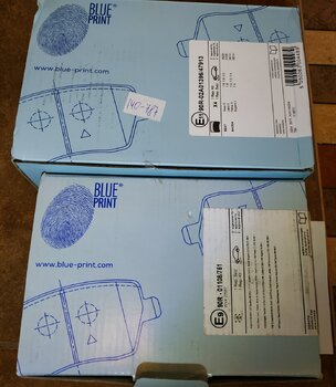

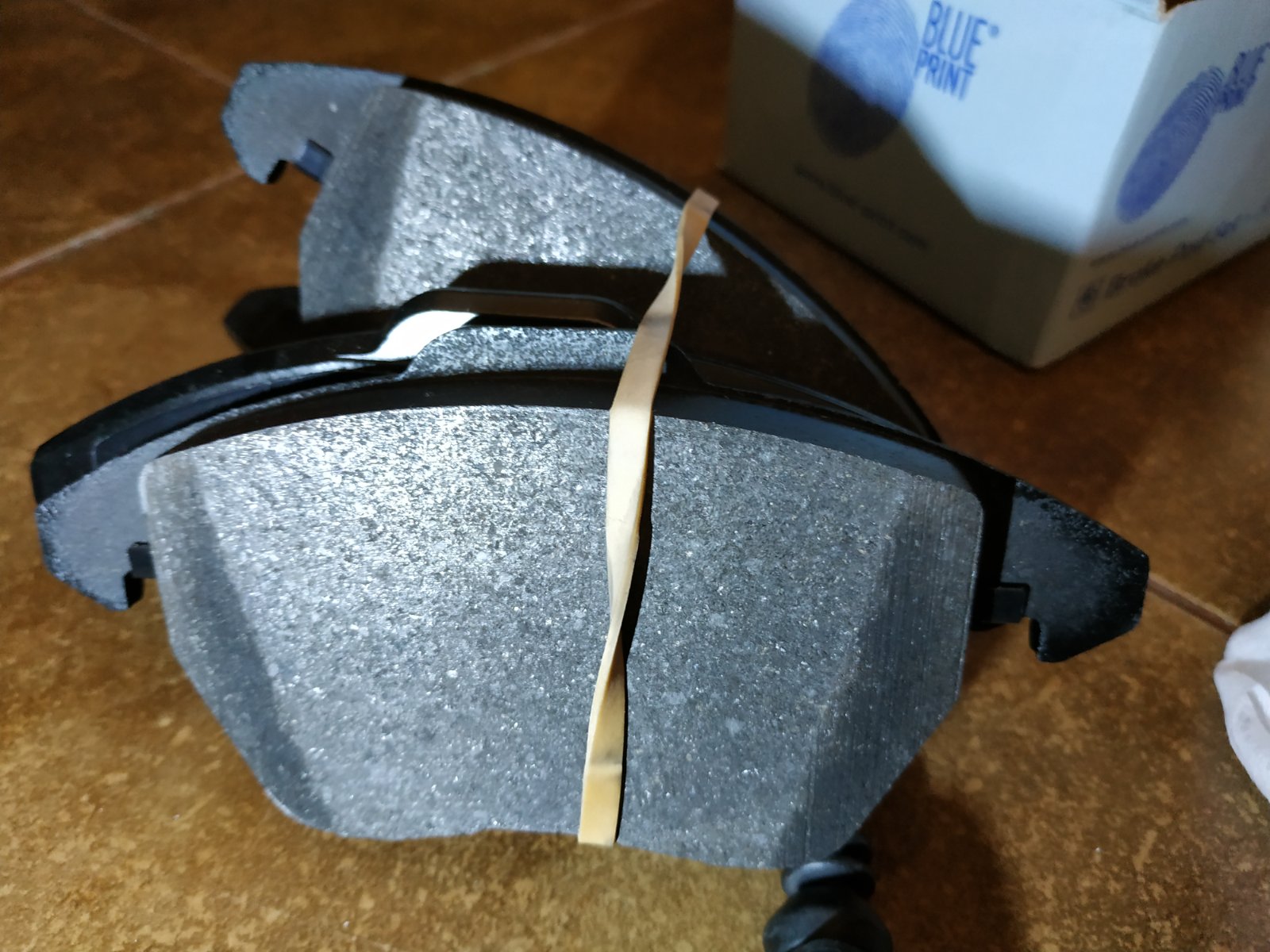

Время нынче своеобразное. Занимаюсь "рыбалкой" расходников.
Пришли интересные колодки от БлюПринт.
Колодки покупались у одного и того же интернет-магазина.
Что смутило.
По отдельности, возможно, не обратил бы внимания.
Артикул одинаковый.

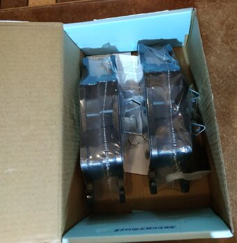

Разный размер коробок. Разные надписи (германия / Англия).
Отсутствие пропила - на других пропил есть, обернуты в целлофан вторые перетянуты резинкой.
Те, которые не в целофане - сыпятся очень черной пылью (графит?).
Надпись нанесена разными цветами: Блю принт как-то кривовато написано.
Видимо не один я такой - заказал снова их колодки (уже два месяца прошло): пришла та же коробка (только укреплённая скотчем). Видимо не один я "бракую" эти колодки...
Хотя, возможно, и зря 8)
9 минут назад, Bel_ka сказал:
Что смутило.
Артикул одинаковый.

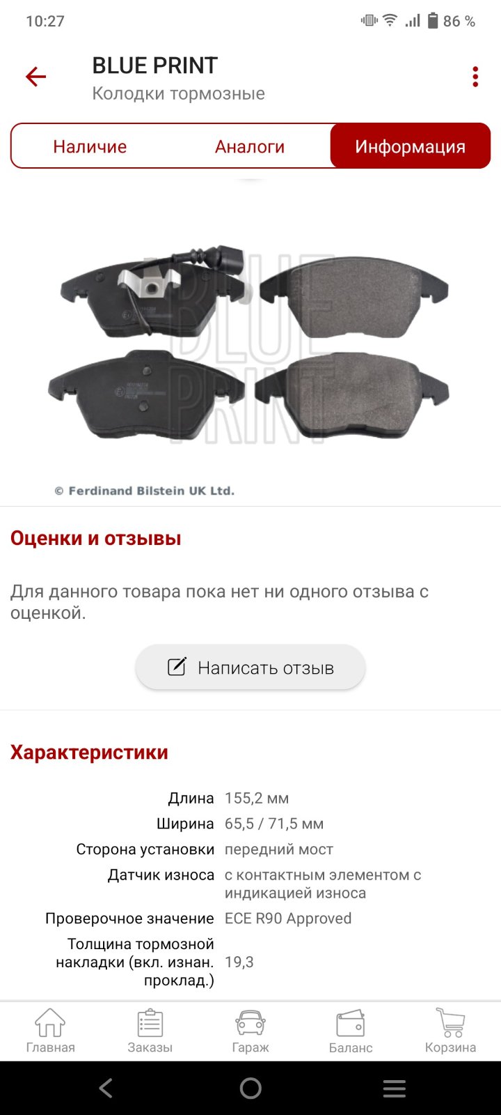

В автодоке на фото без пропила
А на драйве народ выкладывал третий вариант этих колодок...
Ага, получается тоже без пропила. Хотя на сайте где заказывал - как раз пропил присутствует...
Изменено пользователем Bel_ka
А никого не смущает, что BluePrint под одним артикулом предлагает колодки под разные ОЕМ-номера? Отсюда вся разница может быть.
Да, это второе отличие (кроме страны Германия/Англия). Пахли обе пары колодок рыбой/селёдкой.

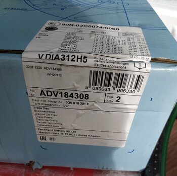

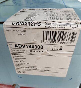

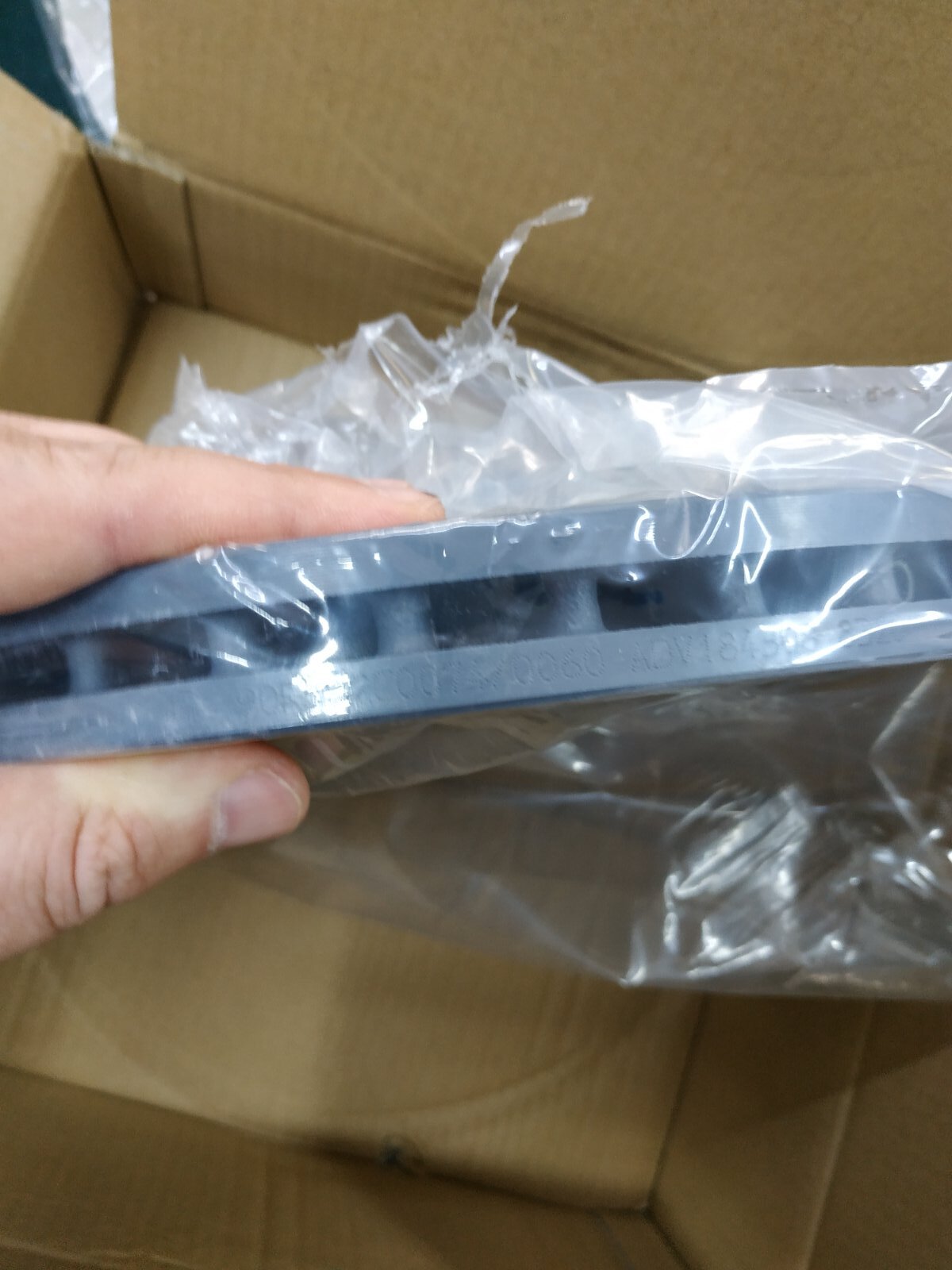

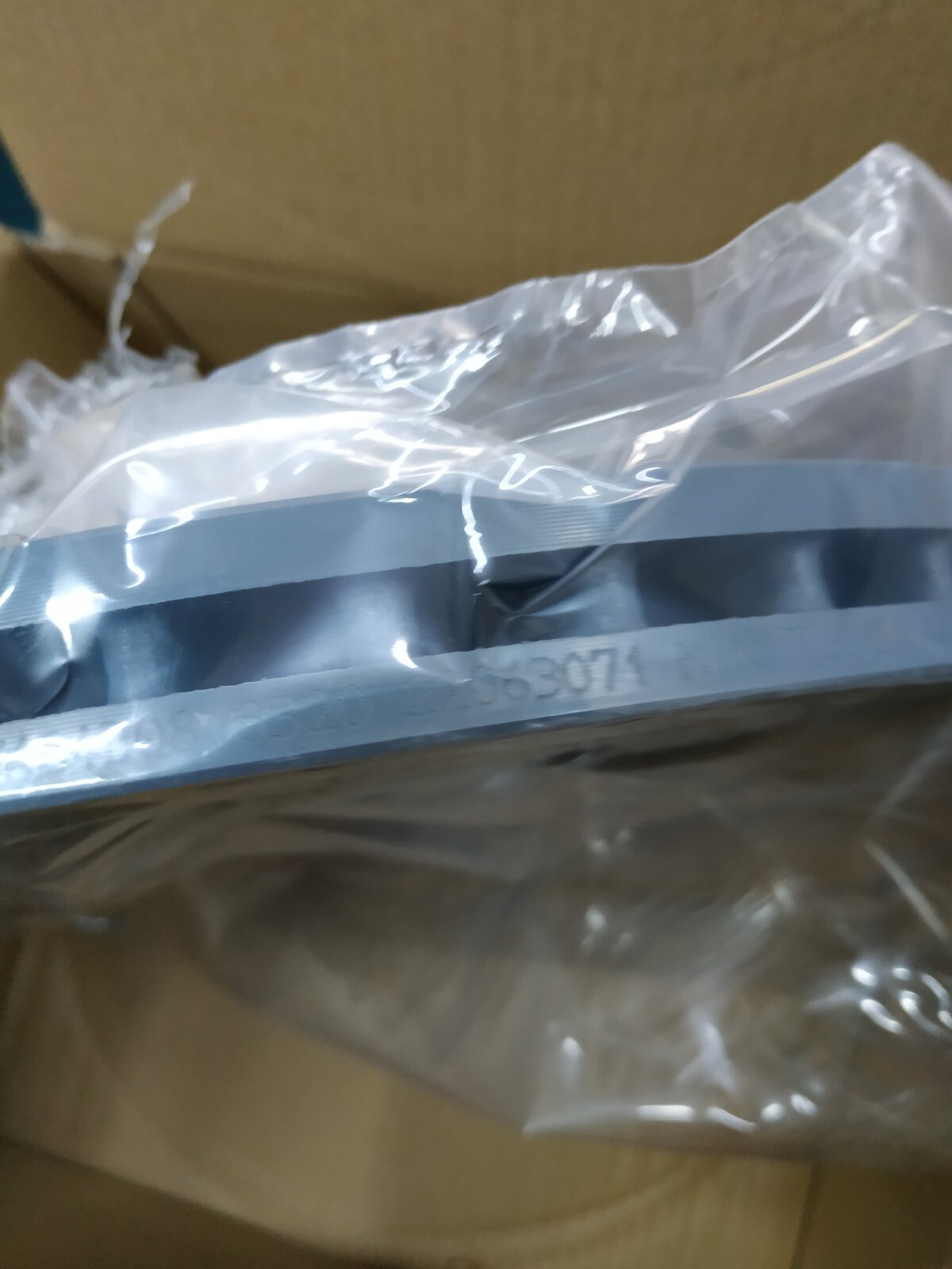

Привезли первую пару дисков. Минимум на 1 мм отличались на одном диске "блинчики" (в вентилируемом диске два "блинчика" которые соединены). Фото не передаёт так, но даже невооружённым глазом было заметно.
Созвонился с менеджером - он сказал "конечно заказывать другую пару, а эту возвращать". Перезаказал (от другого поставщика). Пришли диски с отличием вменяемым (до 0.02 мм). Наклейки такие же.
Диски с фото снова появились в продаже и за 2-3 часа "ушли" новому покупателю...
Визуально - диски сделаны относительно неплохо. Конечно - какое качество металла это вопрос.
Попробую пару блюПринт-диски и блюПринт колодки :)

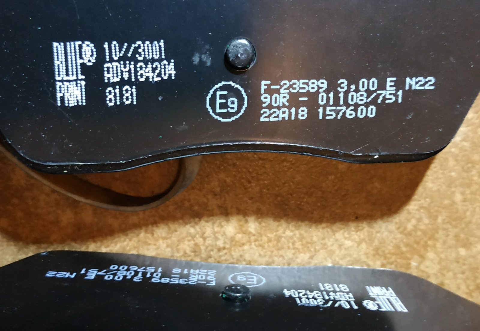

Все довольно просто. Не секрет, что под под брендом Blue Print компания febi Bilstein много чего пакует, причем одна номенклатурная группа товаров может комплектоваться от нескольких производителей как в данном случае и произошло.
10 часов назад, Bel_ka сказал:
Этот образец от SBS Friction A/S (SBS Automotive, NK)
Этот от Bosch Brake Components LLC с фрикционной смесью 8181 GF
5 часов назад, Bel_ka сказал:
А эти колодки уже от турецкого производителя DJ Auto Otomotiv Yedek
Как же понять при получении колодок, не вскрывая коробки, какого производителя Blue Print упаковал = это номер омологации WVTA ECE R90
