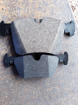

кто в курсе галфера и имел дело с ними, скажите такой шрифт для них норма? скажу так с виду вроде нормальные, рыбой пахнут) но чуть темнее на пальцах, текст пропечатан похуже, но не стираемый ногтем уж точно. Проверочного кода как у ате нету, стоит волноваться уже?
темнее краска у галфера

и еще материал
Оригинал потому что есть рыжие вкрапления медной стружки. Можно смело ставить.
12 минут назад, Snether сказал:
Уже притерли, пылят кстати одинаково)
1 час назад, fucking Chelios сказал:
Пусть лучше пылят чем скрипят.
