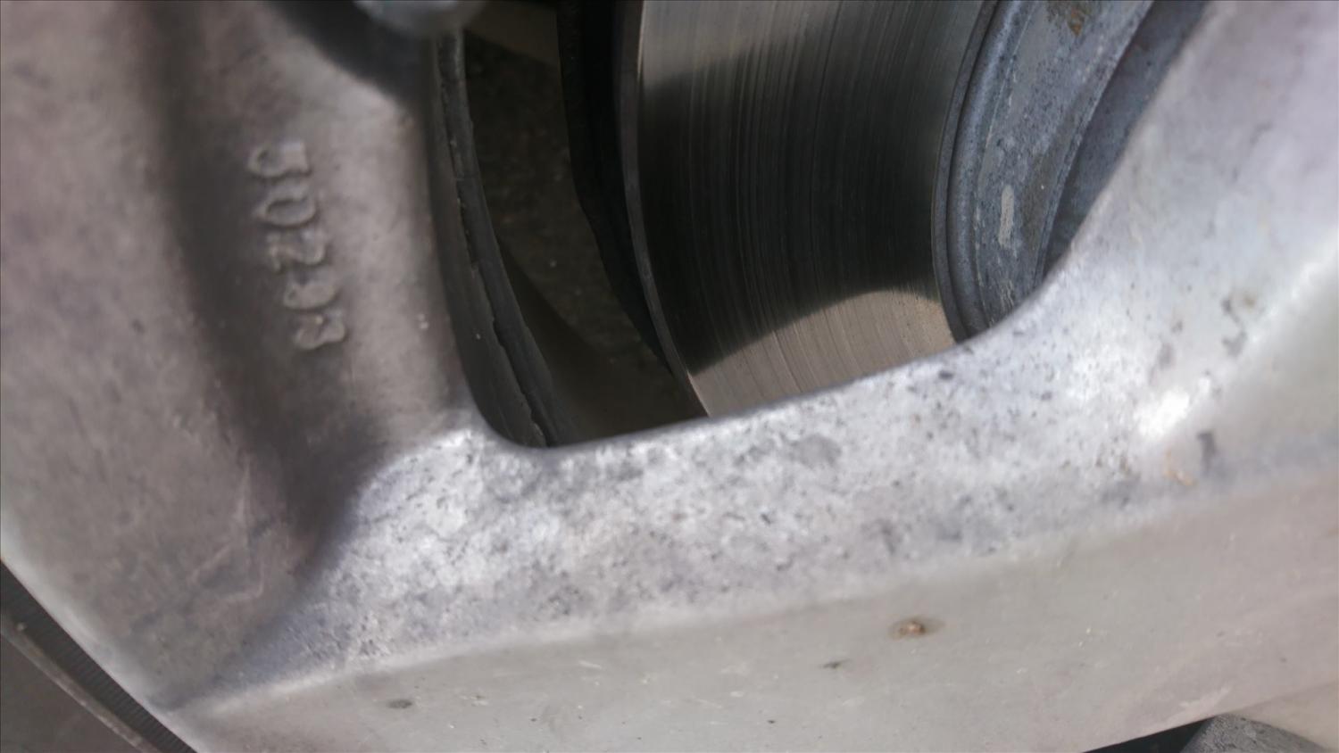

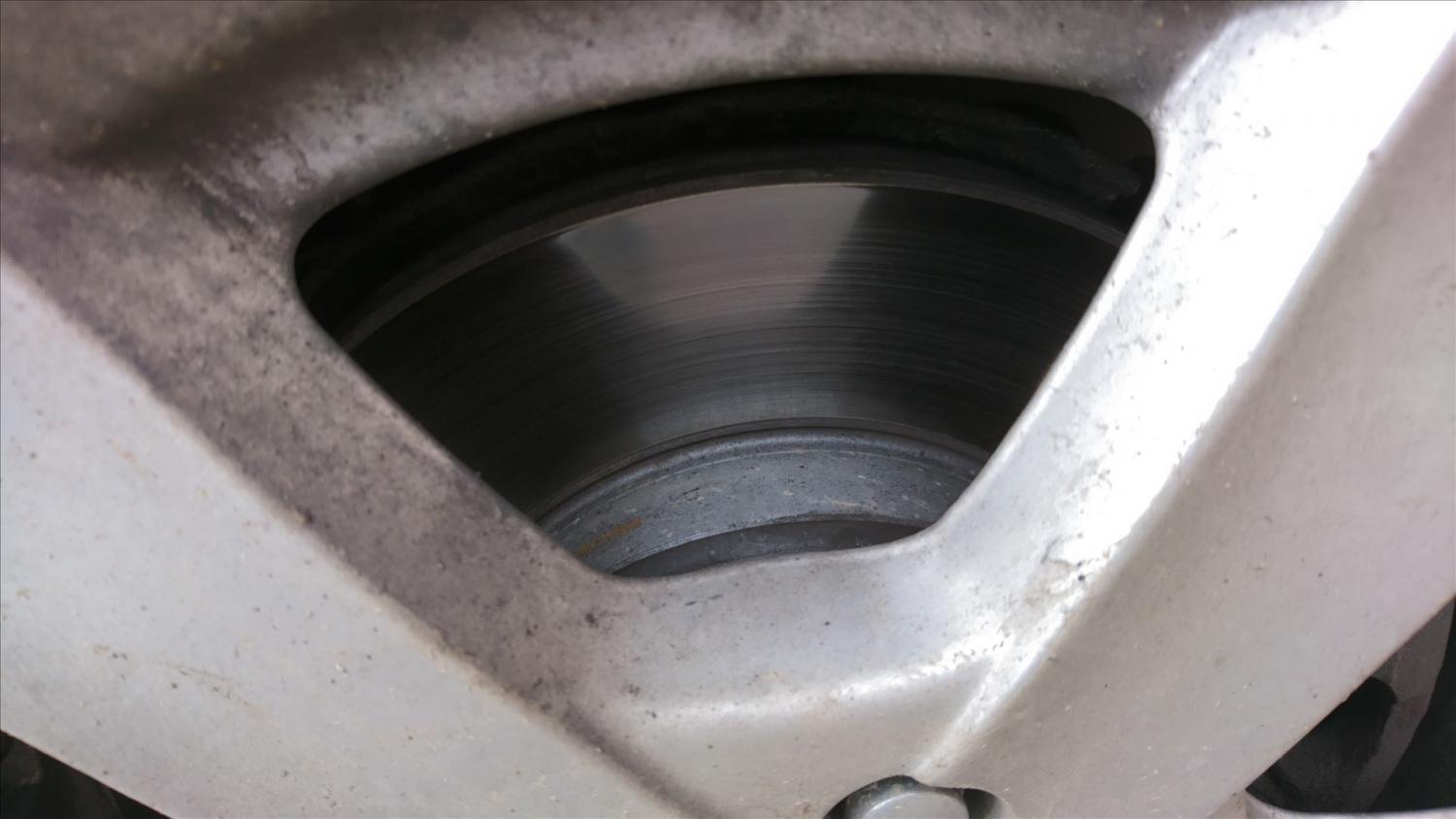

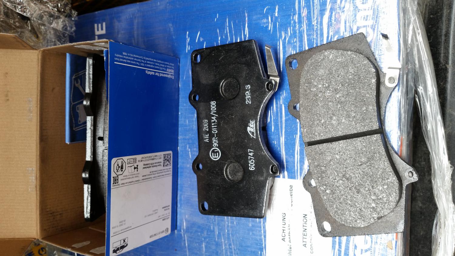

Кажись с лексусом на подделку нарвались, чернят диск, перегревают моментально, стояли до этогг ате , будто совсем другие, как их проверять??

Кто либо проверял продукцию АТЕ на подлинность?
http://www.ate-brakes.com/services/product-and-brand-protection/
я проверял уже несколько раз. Отсканировал QR код, вылезла надпись типа "оригинальный продукт", точно не помню, а после показали на экране цмфры которые должны быть на галограмме.

Так это не Галфер   ,  это скорее ТРВ делал для АТЕ .
Вообще непонятно ,  почему эти две фирмы запихали в одну тему.
Данные колодки идут без пластин ,  только болты.
  Смысл брать на японца европейские колодки ?
Выбора нет ,  качество туфтовое ,  ценник высокий.
Теперь соглашусь. АТЕ колодки не делает. И заказывает не только у галфер, но и у феродо, текстар. И заказать может похуже чем делают вышеназванные бренды.
Made in Spain
