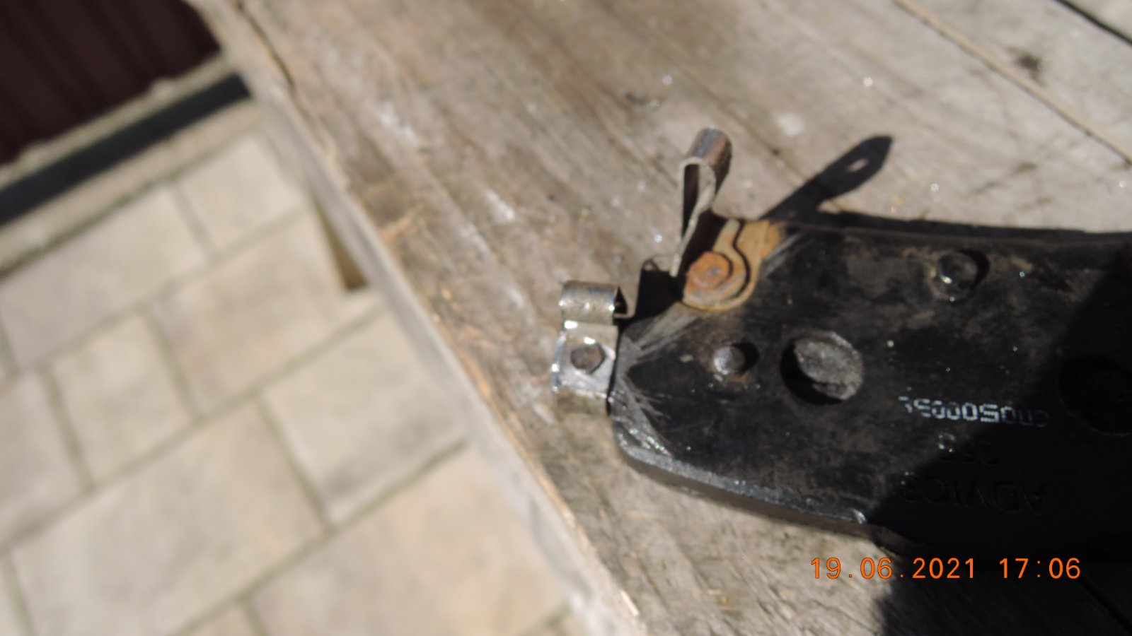

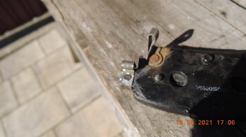

Привет всем. При ревизии состояния торм.механизмов вспомнил об отломившихся пластин на колодках. Решил сделать реконструкцию использовав упорные пластинки с оригинальных колодок. Качество оригинальных заметно лучше, сделаны из более упругой стали, нежели из хрупкой Адвикса...Пере клепал я их, немного не соответствовал диаметр посадочного шпунта, но дело решилось....Ну а так торможение хорошее, диск не полосят...Но есть выбор....

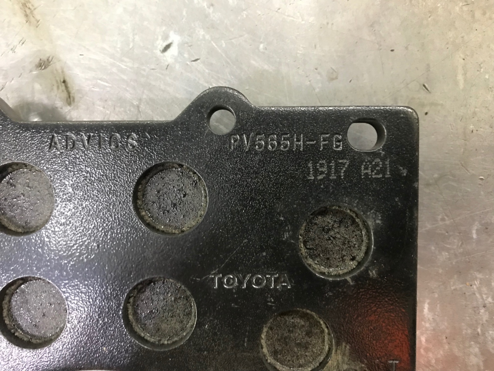

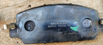

Сегодня вот такие установил, можно узнать, что означают все эти циферки и буквы?
14 часов назад, ValeRus сказал:
PV565, VC044 - коды фрикционных материалов
FF, FG - коэффициенты трения согласно SAE
Остальное - внутризаводские обозначения.
ValeRus а 1917 - год выпуска :D
2 часа назад, ADVICS Rus сказал:
А ничего, что установленные колодки имеют разные коэффициенты трения?
1 час назад, ValeRus сказал:
Передние и задние оригинальные колодки, сделанные из разных смесей с разными коэффициентами трения - вполне обычное явление.
