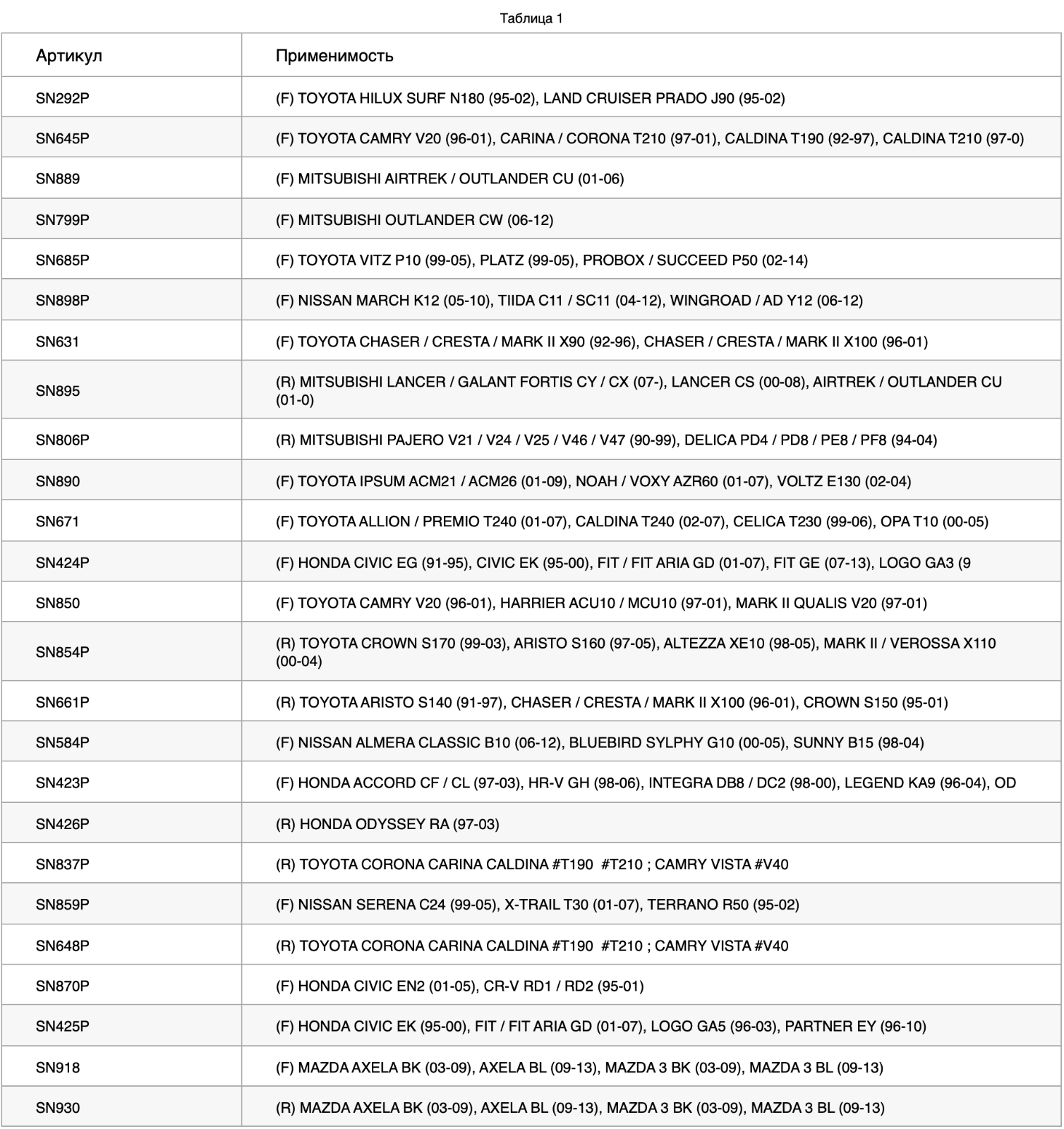

Примеры артикульных кодов колодок Advics по месту их производства
Литеры на конце артикула колодок указывают только на конструктивные особенности:
SN*** - колодки без металлических индикаторов износа ("пискунов")
SN***P - колодки с металлическими индикаторами износа ("пискунами")
SN***E - колодка с использованием электронного датчика износа

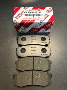

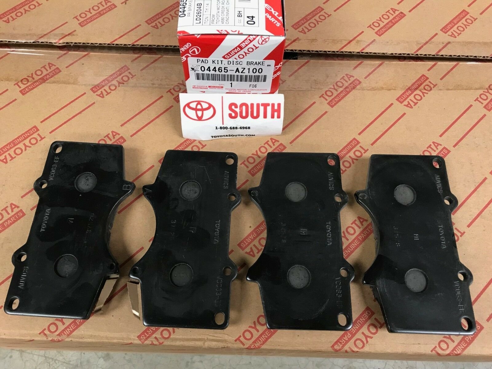

А ведь я уже сто раз писал, что оригинал оригиналу рознь и в зависимости от рынка и страны могут применяться разные фрикционные смеси, что совершенно нормально. Об этом напрямую свидетельствуют два прикреплённых фото оригинальных колодок Toyota с индексом (о ужас) EF. И таки да, это колодки для 4Runner, FJ Cruiser, Prado и его брата-близнеца Lexus GX.
В конце концов, у нас тут не СССР, одно и то же изделие повсеместно и в течение долгого времени мы не выпускаем)
