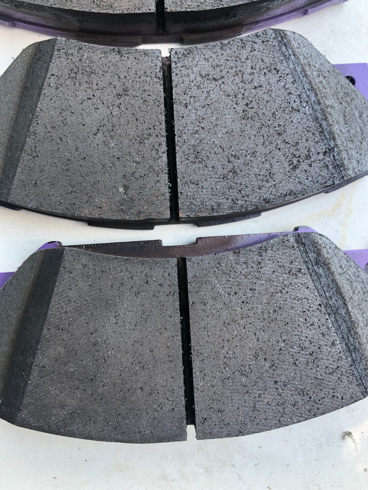

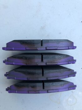

ADVICS Rus , добрый день! Подскажите пожалуйста насчет колодок. По внешнему виду оригинал. Но смущает, что разные партии в одной коробке. Не повлияет ни на что при эксплуатации?
И при виде сбоку видны пятна, как будто масляные. Это норм?
3 часа назад, sunb0y сказал:
Разные номера партий у индивидуальных колодок - это нормально. Колодки производятся поштучно и лишь затем из них формируют комплекты.
К окраске колодок же есть вопросы - если пластины и могли испачкаться при хранении на не самом чистом складе, то вот таких разводов на фрикционном материале от обжига быть не должно.
