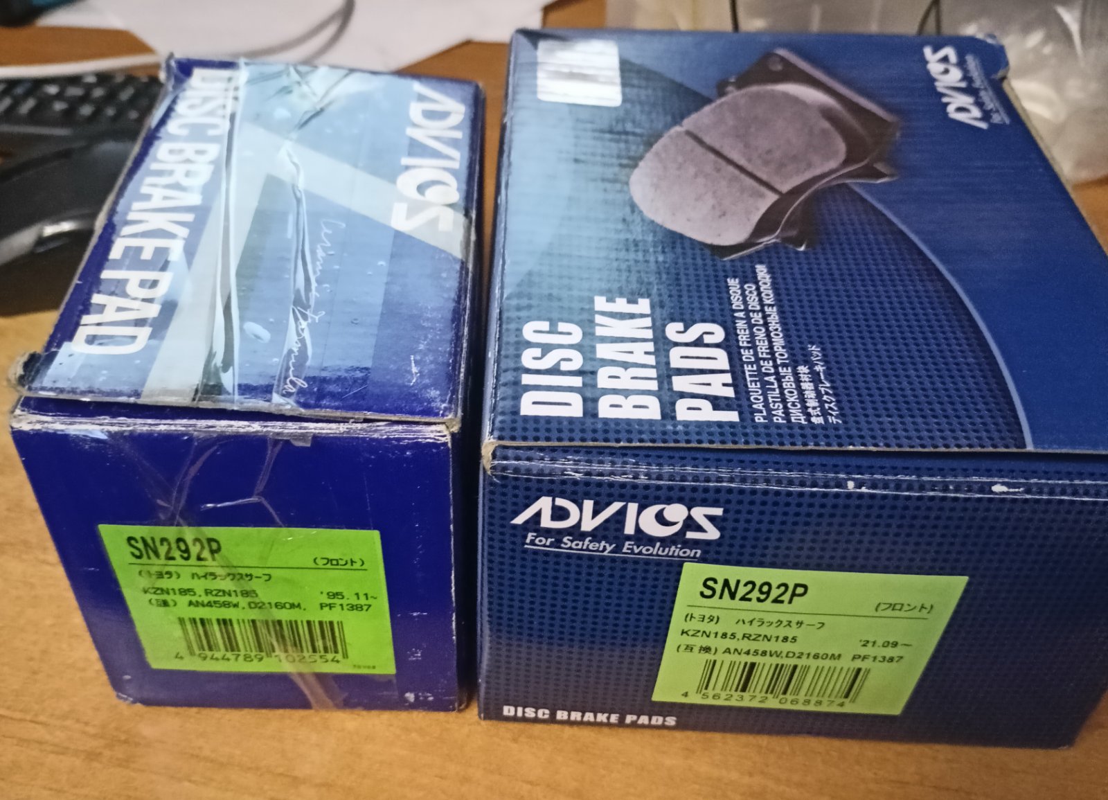

1 час назад, Olejik сказал:
Buran так и не сказано, что из разных
Из разных.
Olejik
Вот именно!
Не сказано ни так, ни иначе.
Заметь я не утверждал что они в разных, потому что не знаю.
Какие были в коробке что на фото, и где коробка от вторых или они из одной коробки?
Сначала надо узнать у автора, а потом спрашивать если это так как ты подумал.
:popcorm:
3 часа назад, Buran сказал:
Olejik
Вот именно!
:popcorm:
В маленькой коробке те, что в Японии, в большой  - Тайланд, по утверждению оф. представителя
Изменено пользователем sergnk.72
12.05.2023 в 22:53, sergnk.72 сказал:
Почему тогда штрих код на коробки указывает на Японию?  И на вашей наклейке стоит: Изготовлено в Японии, как с этим быть, обман.
Потому что штрих-код указывает на страну бренда. К тому же, колодки сделаны не где-нибудь, а на нашем же заводе в провинции Чонбури.
Но ничего страшного - на фоне известных событий колодки из Тайланда в Россию более не поедут.
4 часа назад, ADVICS Rus сказал:
А с Японии будут?
6 часов назад, Olejik сказал:
А с Японии будут?
Поживём-увидим - как писал коллега в другой теме, лишь бы не санкции.

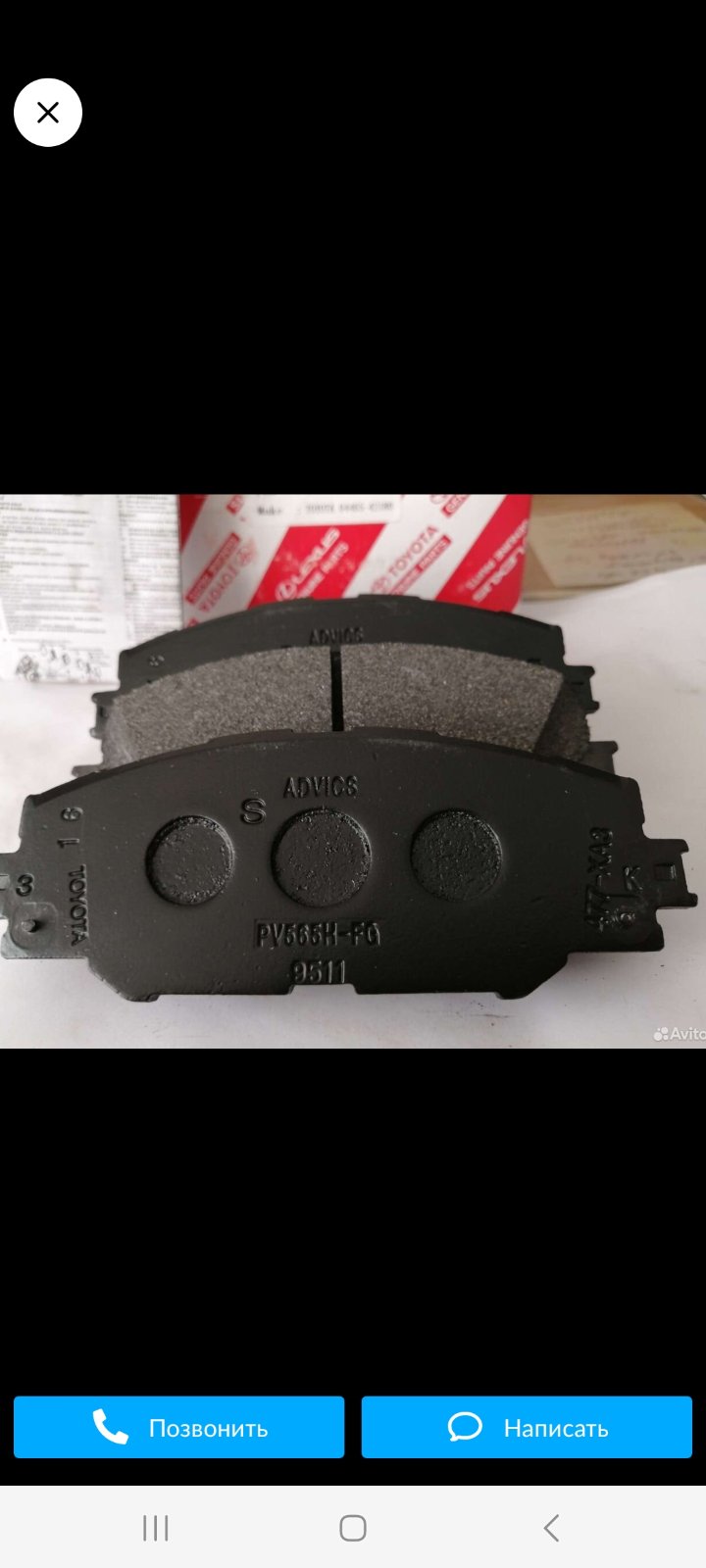

Добрый день, купил недавно колодки адвикс, оригинал или нет?
12 часов назад, urengoy89 сказал:
Здравствуйте!
Это симпатичная подделка - штамповка TOYOTA и буквенно-цифровое обозначение по бокам расположены под разными (и неправильными) углами, да и номер партии не бьётся.
Изменено пользователем ADVICS Rus

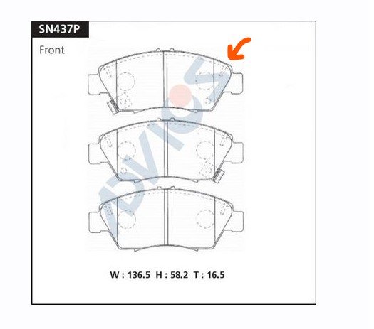

ADVICS Rus Вы не подскажете, чем отличаются колодки SN437P от SN421P (они же C1N016)? По размерам одинаковые, но на схеме SN437P есть что-то, отсутствующее у SN421P.
Изменено пользователем beduin
13 минут назад, beduin сказал:
SN437P имеют отверстия в несущих пластинах колодок для раздвижных пружин. Пример
14 минут назад, shevrick сказал:
а, понятно
а насколько они там важны вообще?
некоторые производители колодок кладут в комплект две пружины (все четыре только с оригиналом лежат)
у некоторых отверстия есть, но пружин в комплекте нет
у некоторых нет даже отверстий, хотя бьются по номеру оригинала с отверстиями
и купить отдельно пружины артикула не наблюдается
подозреваю, что и на авто их уже нет после очередное ремонтника
Адвикс, похоже, тоже на них забил, обновленного артикула колодок с отверстиями для желтых коробок нету.
3 часа назад, beduin сказал:
Во-первых, желтых коробок уже нет давно - этот тип упаковки был упразднён.
Во-вторых, товар в желтых коробоках - это суб-бренд Brake Star для стран Юго-Восточной Азии, которым занимается наш филиал в том же регионе.
И таки да, если колодке положено иметь отверстия для разводных пружин, то эти отверстия у серии SN (которая в синих коробках с золотой полосой) будут обязательно.
