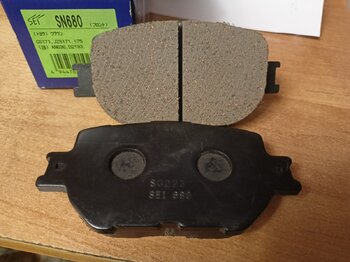

Товар на фото - подлинный, это колодки из той эпохи, когда продукция ADVICS ещё продавалась под брендом SEI / SUMITOMO.
