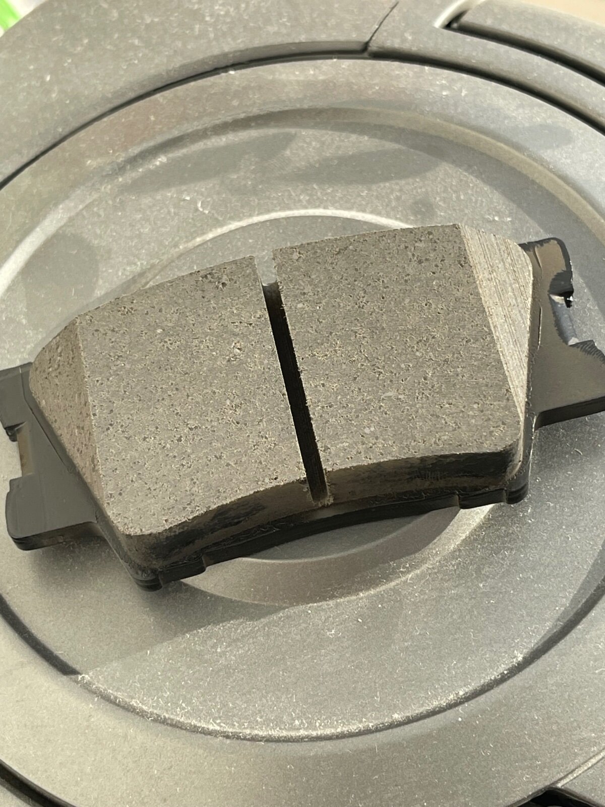

Вчера пришли sn953p. Упаковка другая. Галограмная наклейка есть.
Но качество ужас. Покрашены даже стремно... Накладка по краям не обработана.
Подскажите упаковка менялась?
Да, было дело.
Рокфор не не это не медь , есть какие то вкрапления но не медные
ADVICS Rus что в колодках вместо меди?
По цвету это точно медь.
sergnk.72 Колодка у вас с руках или по фото выводы делаете ?
раньше медь выглядела отчетливо а сейчас видно что состав другой и если медь все же осталась , в чем у меня сомнения , то крохи по сравнению с тем что было
Естественно по фото, какие выложили, те и смотрел.
Изменено пользователем sergnk.72
21 час назад, ModeratorSigma сказал:
На этих вообще ничего не видно.
12.04.2025 в 03:31, ModeratorSigma сказал:
Вместо меди там теперь арамидное волокно - с учётом новых экологических требований, это лучший вариант из возможных.
