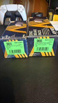

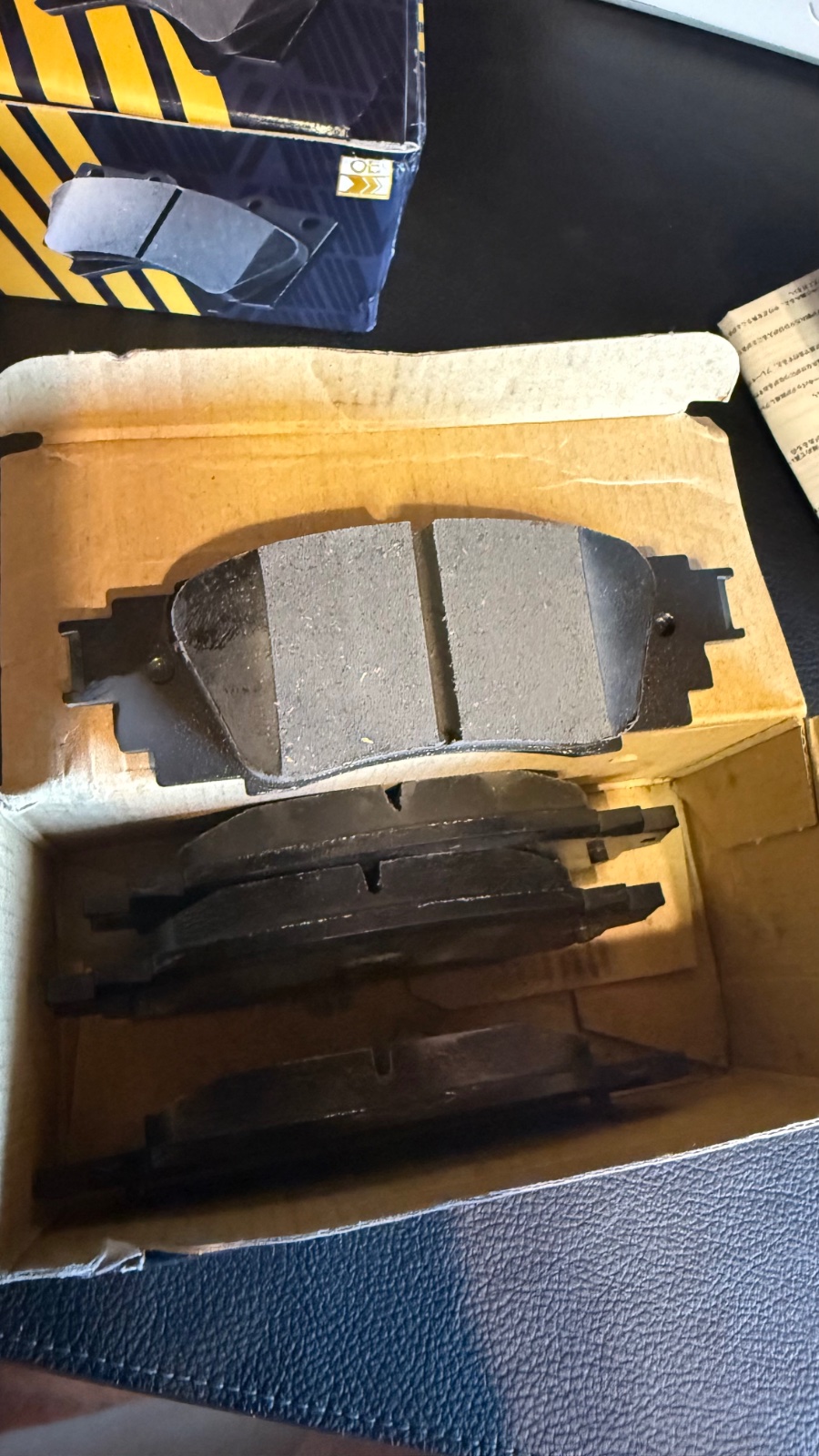

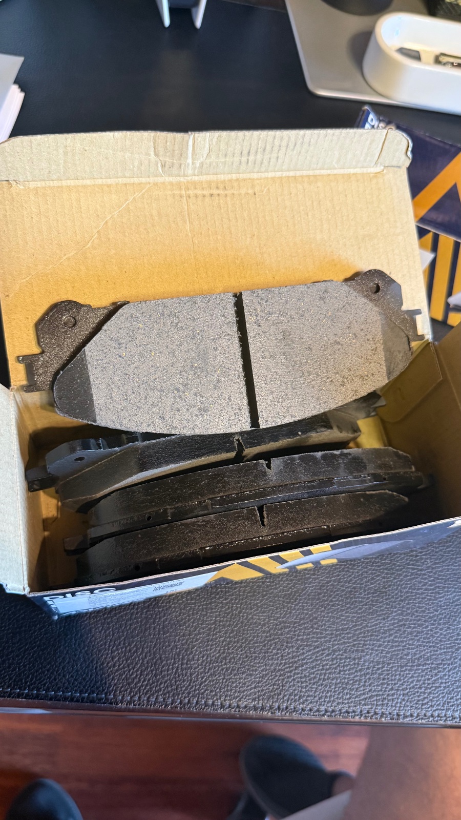

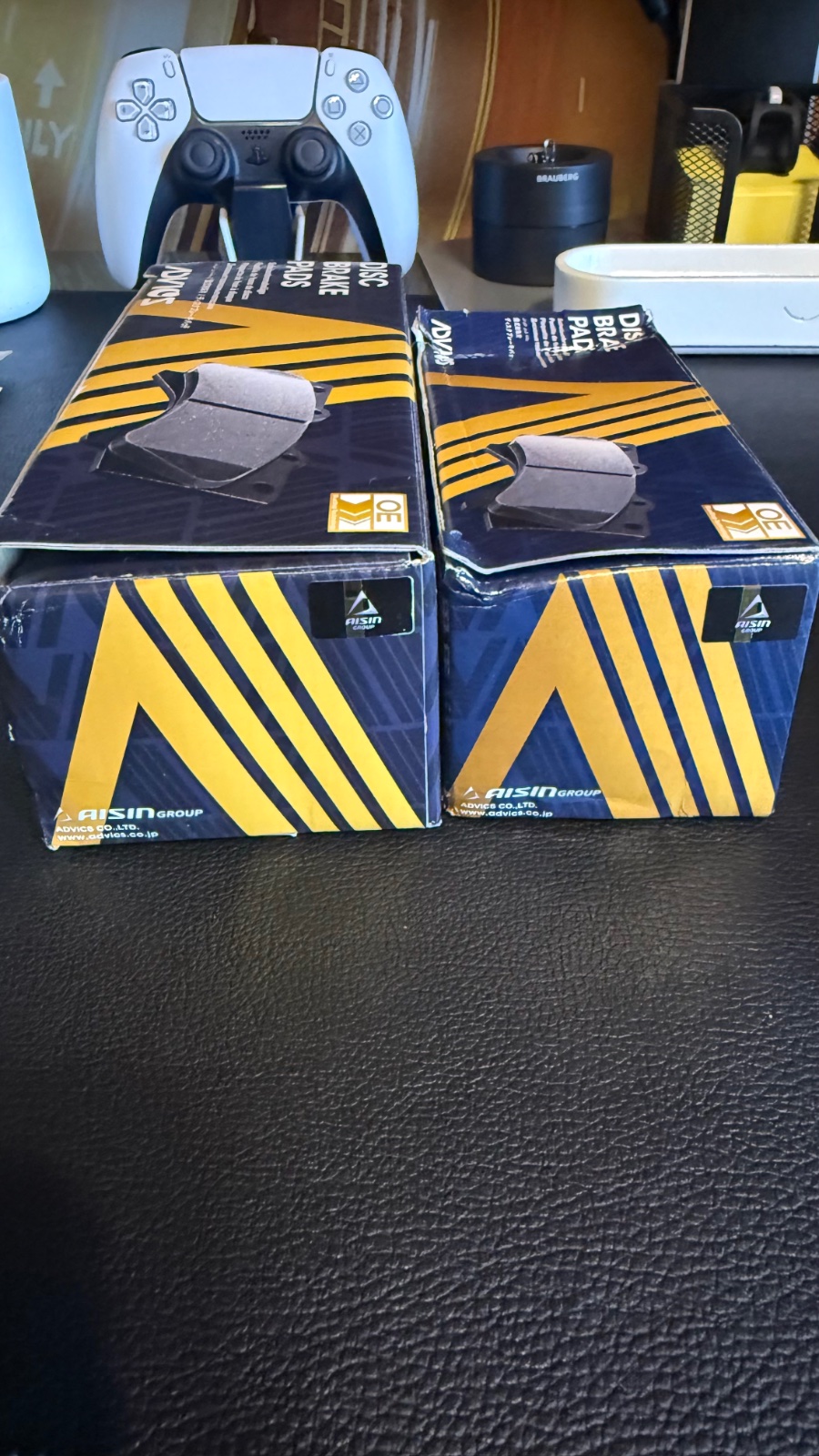

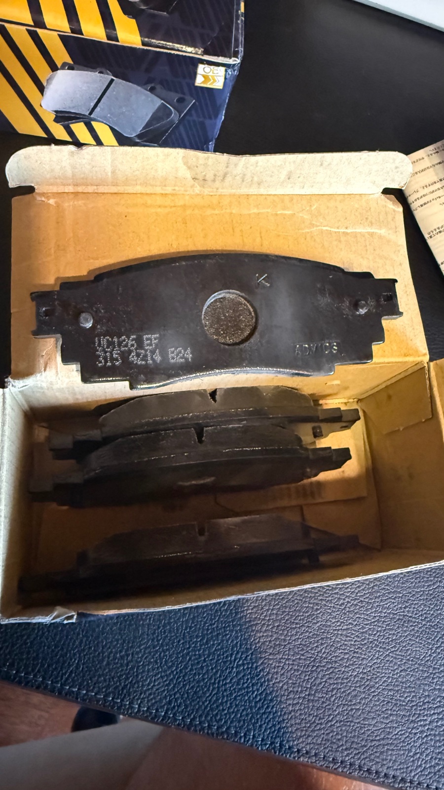

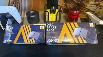

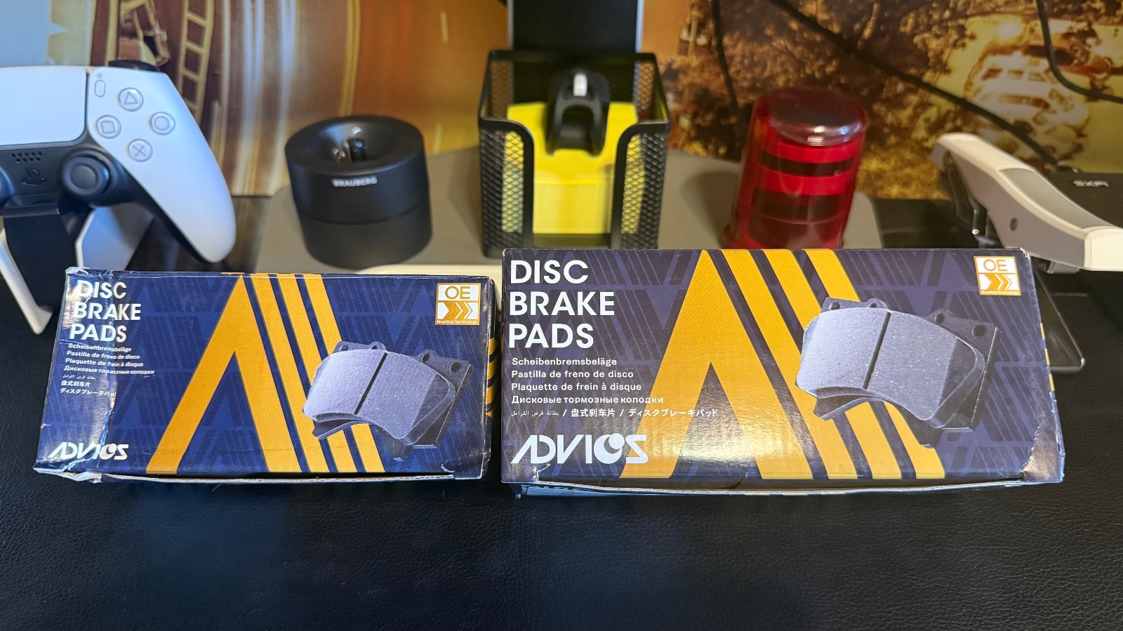

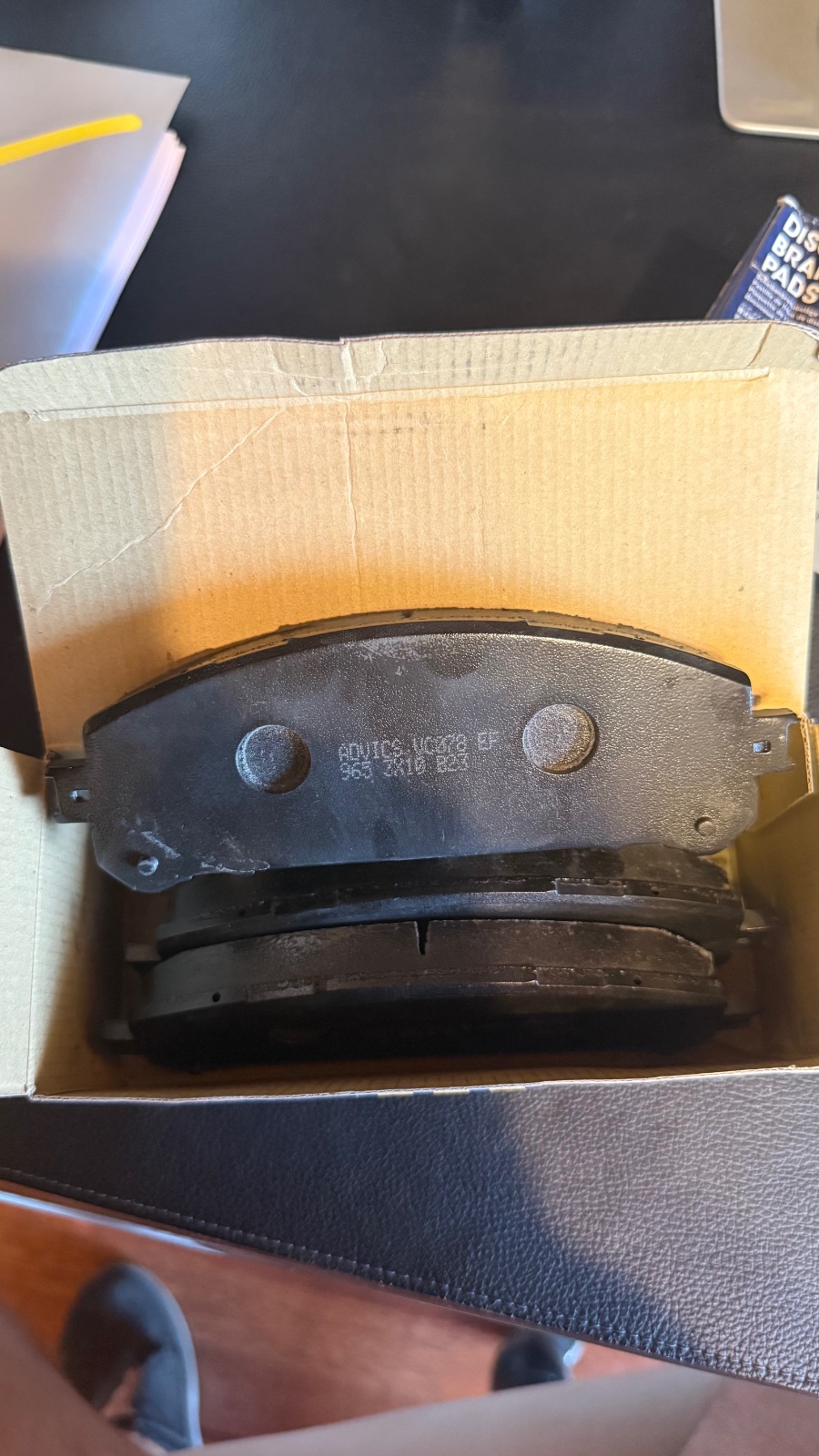

ADVICS Rus подскажите пожалуйста, взял колодки для Lexus RX 200t 2016 года, перед SN315, зад SN965, но что-то у меня возникли подозрения, что может быть подделка. Коробки отличаются по цвету, плюс на офсайте фото обратной стороны передних колодок с двумя выемками, а мне пришли с одной. Печать на самих колодках тоже разная. Брал у разных поставщиков - Никамото и ООО Партерра. Помогите определить оригинальность? Фото прилагаю
Здравствуйте! С колодками всё в порядке, это не подделки.
Что касается различий в цвете коробок - похоже, одна из них немного выгорела на солнце, неприятная мелочь, но ничего страшного в этом нет.
Изменено пользователем ADVICS Rus
22 часа назад, ADVICS Rus сказал:
