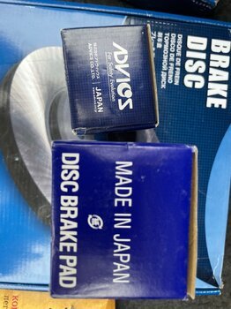

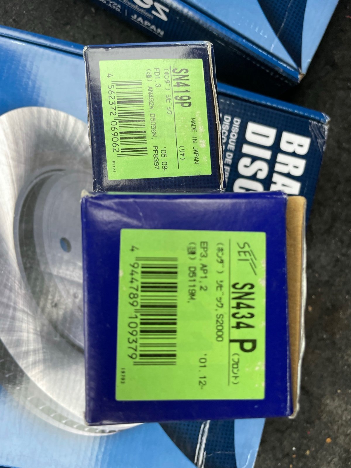

Добрый день!
Заказывал в одном из крупнейших автомагазинах передние колодки Advics sn434p.
Пришли SEI sn434p.
По фото видно насколько отличается упаковка и маркировка колодок по сравнению с задними Advics sn419p.
Что вы можете сказать по данным колодкам? Подделка? Или оригинал завалялся с 2011года?(в инете видел новость что sei с тех времён стал advics)
13 часов назад, Tema72 сказал:
Пришли SEI sn434p.
Здравствуйте!
Всё верно, Вам пришли подлинные колодки SN434P ещё "сумитомовской" эпохи.
