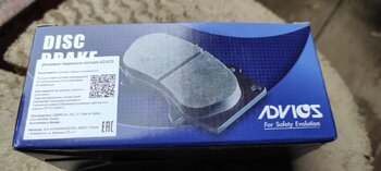

приобрел сегодня то же колодки адвикс( так как диски то же адвикс взял)
IMG_20210630_130725.thumb.jpg.5c51ed163c527174548665dde1eb47a2.jpgIMG_20210630_130754.thumb.jpg.68393350eff622161d34942344debe8b.jpgIMG_20210630_130815.thumb.jpg.ffe75e59f9aa7f744be230c845c201da.jpgIMG_20210630_130833.thumb.jpg.4b2468e5a2383607d197a10006cd55ca.jpgIMG_20210630_130845.thumb.jpg.d79962e5ebd07fff1e5184bf6d90b6fa.jpgIMG_20210630_130910.thumb.jpg.c8ec00146b739a7a94d0587aab885e2a.jpg
1 по хранению ничего сказать не могу, но можно было и в пакет запаять ,стоит копейки  за то пылюки не будет
2 меди добро навалили

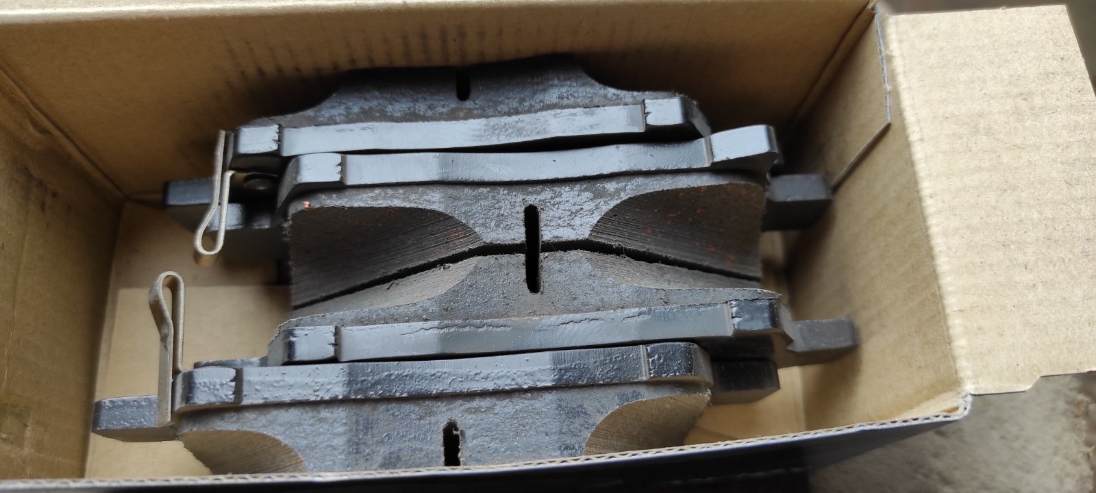

3 не сосвсем понятно чем руководствовались инженеры адвикса разробатывая именно эту модель срезав 1/3 полезной площади фрикциона,ADVICS Rus  можете прояснить ситуацию?, или я что то не понимаю?
8 минут назад, 14mikle сказал:
Руководствовались они соображениями о том, как снизить уровень вибрации и шума. Форма фрикциона на оба этих параметра влияет непосредственно.
9 минут назад, ADVICS Rus сказал:
так а как же эффективность торможения ? ведь она напрямую зависит от площади соприкосновения с тормозным диском
14 минут назад, ADVICS Rus сказал:
Так спилили бы вообще половину, глядишь, ещё тише стало бы)))
22 минуты назад, 14mikle сказал:
Для этого надо другие хорошие колодки покупать, видимо - хоть спиливают не так много и аккуратно))) Да и по цене приятней...
16 минут назад, 14mikle сказал:
Как нас учит жизнь и школа - чем меньше площадь, тем больше удельное давление. И, как следствие, тем лучше трение.
7 минут назад, Владимир09 сказал:
Не, так не получится - тут с умом пилить надо. И, кстати, фрикцион со сложной формой ни разу не дешевле в производстве.
28 минут назад, ADVICS Rus сказал:
ну так правильно вы говорите , сильнее нужно давить на педаль что бы развить больше давление, при равных давлениях , колодки с большей площадью эфективнее тормозить будут
14 минут назад, 14mikle сказал:
В России приняли поправки к законам физики?
У вас давление в системе одинаковое в обоих случаях, но с нашими колодками на один квадратный сантиметр фрикциона удельное давление будет больше, потому что площадь оного меньше.
3 минуты назад, ADVICS Rus сказал:
...соответственно, больше сила трения=выше температура=выше/быстрей износ колодки/диска (там и ступичный подшипник рядом)+больше пыли за единицу времени...
25 минут назад, Владимир09 сказал:
А вот здесь уже многое зависит от качества фрикционного материала. Всё, что Вы описали, больше относится к столь любимым европейцами колодкам с низким содержанием стали, а не к японской керамике.
Изменено пользователем ADVICS Rus
1 минуту назад, ADVICS Rus сказал:
А, ну да-да, конечно!))) Вышеуказанные колодки SN686P имеют какое-то отношение к керамике?)))
1 минуту назад, Владимир09 сказал:
ВНЕЗАПНО имеют. А Вы ведь не катали, но осуждаете, да?)
