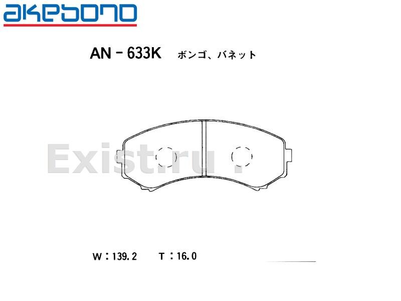

Кроссворд найди 5 отличий :D Забиваешь на Эмексе мою колодку, которую я ставил Акебоно AN-633K и выдаёт аналоги Advics  SN281P и SN107, а также мои оригинальные колодки по ВИН - Mitsubishi MN116445. Вот ссылка - Комплект тормозных колодок, дисковый тормоз (emex.ru)
13.01.2021 в 13:34, ADVICS Rus сказал:
Изменено пользователем Kilka
И всё бы хорошо, но вот форма пластин у SN107 и SN281P / AN-633K ни разу не одинаковая.
Мало того, у AN-633K ещё и японским по белому написано  ボンゴ、バネット (Bongo, Vanette) и что-то мне подсказывает, что это не модели Мицубиси.
