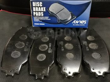

Купил комплект колодок SN-135. Маркировка на одной отличается на одну цифру. Это нормально? Брал в автодоке.
Да поставил уже. Просто когда мониторил тему, где-то попадалась информация, что маркировка на всех четырёх должна быть одинаковая. А здесь на трёх было 317, а на четвёртой 318. Коробка с голограммой, с зелёной наклейкой, вроде как оригинал. Все цифры и номер модели были выбиты. Надо было сфоткать конечно. Ну, будем надеяться, что с конвейера из разных партий.
дедулечка не совсем понятно о чем речь
к примеру на колодках данного бренда идет следующая маркировка
Advics SN 135
0407
все это выбито точками
но может быть и другой тип нанесения маркировки см цитату в шапке темы
Вот нашёл фотку в сети. Там на двух "7Z11" , на других двух "7Z12". А у меня на трёх 317, а на четвёртой 318. Может уважаемый ADVICS Rus разъяснит?
