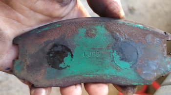

Это ваша колодка? Стояла с завода в Японии
7 часов назад, ИванБонд сказал:
Да, наша.
