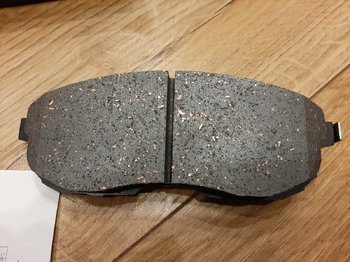

2 часа назад, Skif_tlt сказал:
ADVICS Rus добрый день, состав колодок SN-155  не подскажите?
Здравствуйте!
Состав зовётся VC078, имеет коэффициент трения EF.
4 минуты назад, ADVICS Rus сказал:
а это что, ораника, металл?
13 часов назад, Skif_tlt сказал:
Фактически это органика с добавлением медных волокон.
58 минут назад, ADVICS Rus сказал:
Спасибо, а где купить оригинал с гарантией? На вашем сайте нашел, что в моем городе только в автодоке, но там один поставщик GLVD
1 час назад, Skif_tlt сказал:
Можете приобретать данные колодки, где Вам удобнее - подделок под ADVICS в России не зафиксировано.
