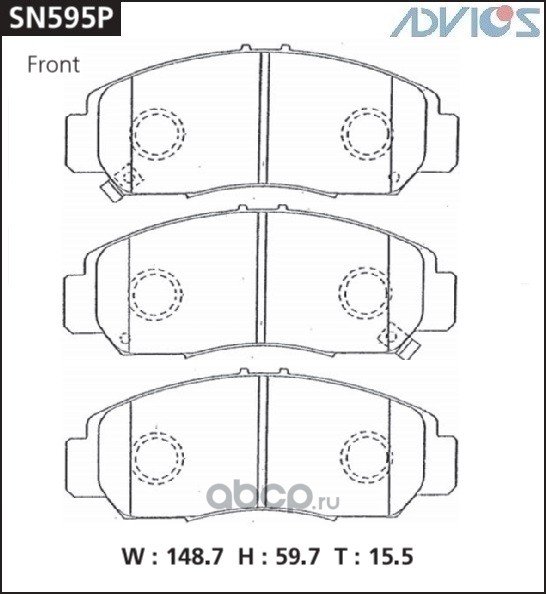

Будьте добры, можно составы смесей, ну и заодно коэффициенты на следующие колодки:
 - Advics SN595P
 - Advics SN443P
Давайте сначала разберёмся, о какой машине идёт речь - каждый из этих номеров предназначен для отдельной модели Honda.
5 часов назад, ADVICS Rus сказал:
45022-SNB-E01 - это ОЕ, а по размерам все перепроверено
3 часа назад, Euro сказал:
45022-SNB-E01 - данному номеру соответствует колодка для Honda Civic FD с артикулом SN443P (состав VC020 и коэффициент FF).
SN595P - колодка для Honda Stream первого поколения, там состав VC002 и коэффициент EF.
8 минут назад, ADVICS Rus сказал:
Благодарю!
В этих типоразмерах есть ли аналоги с более высоким коэффициентом?
14 часов назад, Euro сказал:
Благодарю!
К сожалению, нет.
