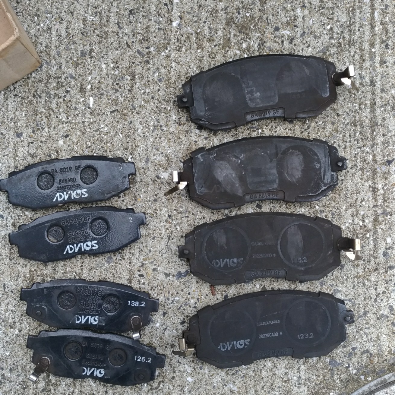

Вот такой вопрос::aggressive:
p1.jpg?ct=6444a0d63b7d
вцпгтф2 а вопрос-то какой?
3 часа назад, and2949 сказал:
а вопрос-то какой?
GA 5019 - производитель ITT Corporation. Колодки оригинальные;  фото с японского сайта. Выходит Advics не все производит самостоятельно?
