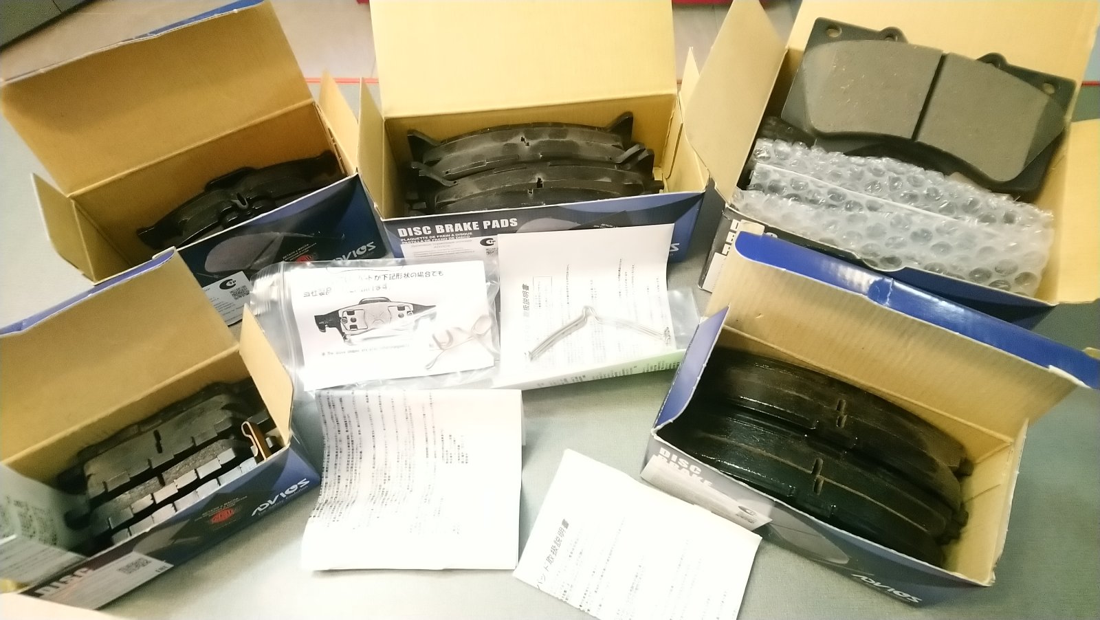

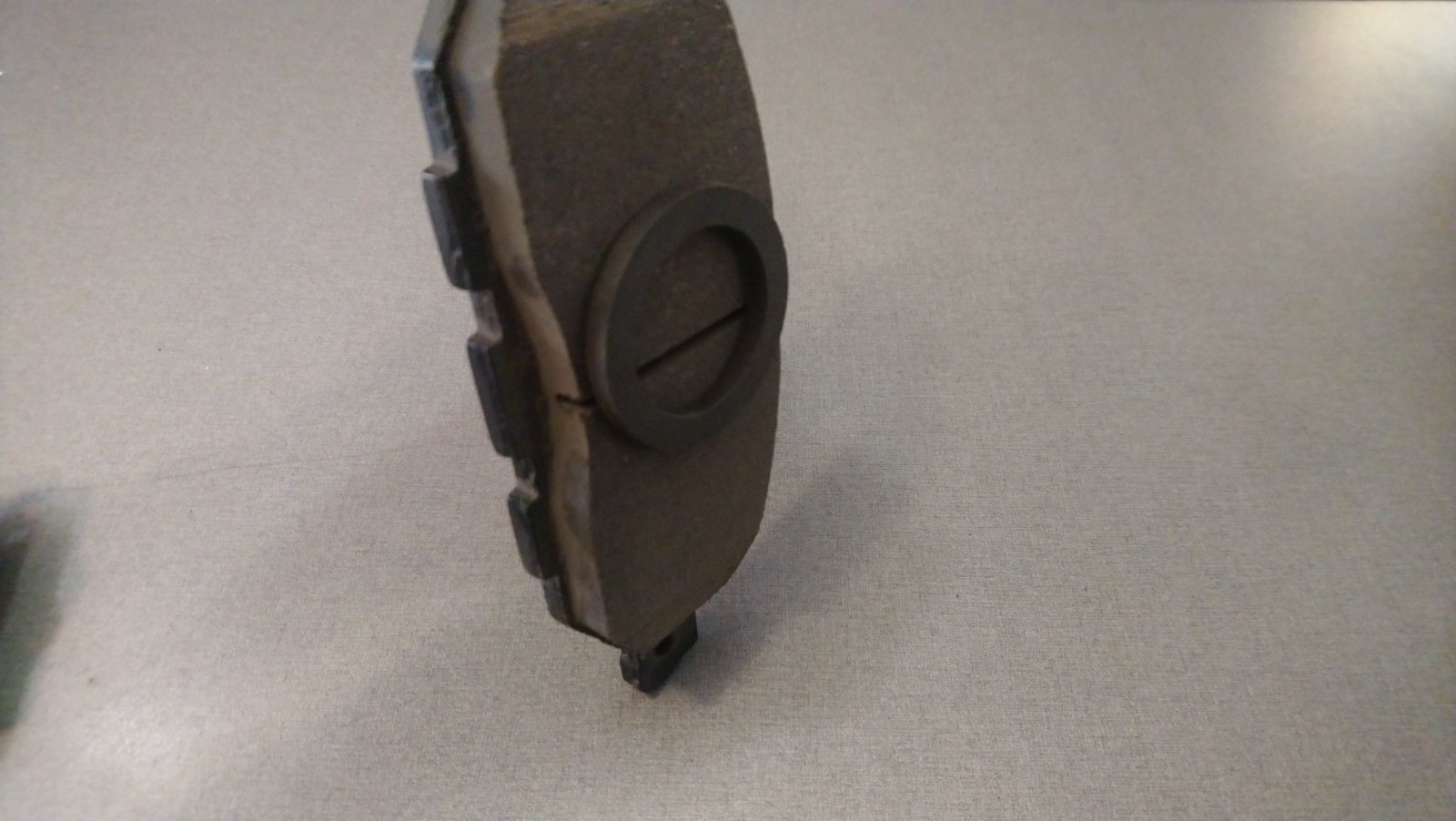

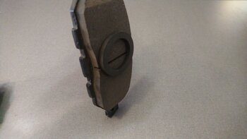

Добрый день!
На фото колодки 19 года, и недавно приобретенные.
С чем связано изменение состава накладки и снижение качества обработки, окраса,
изменение конструкции?
Или на фото контрафактный товар?
Цитата
Добрый день.
Оба варианта тормозных колодок на приведённых Вами фотографиях являются оригинальной продукцией ADVICS.
У данного артикула действительно был изменён дизайн задних пластин и тип фрикционного материала.
В производстве как старых, так и новых образцов колодок применён керамический фрикционный материал.
В данном артикуле было снижено содержание медных включений в связи с постепенным введением регулирования содержания меди в колодках в разных регионах мира.
Основные параметры колодок, такие как коэффициент трения и устойчивость к перегреву (теплопроводность) идентичные для обоих образцов и не зависят напрямую от количества меди в составе смеси.
Медные включения заменены частично другими компонентами с аналогичными свойствам.
14 часов назад, Ajax сказал:
А тут помимо пыли они все какие ободранные к тому же. Поэтому и возникают вопросы, собственно что это такое?
Здравствуйте!
Судя по фото, тут нарушение условий хранения во все поля - отсюда пыль и грязь. А так да - внешний вид колодок на их рабочие свойства не влияет (при условии отсутствия повреждений, конечно).
Хотя я бы такой товар тоже вернул, ибо он явно в каком-то хлеву хранился, не иначе.

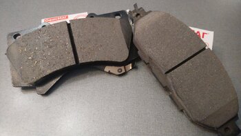

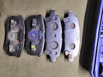

С оригинальностью продукции разобрались. Спасибо!  Остаются претензии к культуре производства данной модели колодок и к условиям их хранения... Потому что, в том виде в котором мы их получили, насколько хороши бы они не были по своим рабочим характеристикам,  предлагать их клиенту за плюс-минус 4000 рублей на сегодняшний день, я бы не стал.  Обычно к внешнему виду тормозных колодок ADVICS, а так же к их упаковке каких- то серьёзных нареканий не было. Открываешь коробку и глаз радуется. И самому приятно, и клиент всегда довольный уходит с покупкой. А то, что оказалось внутри коробки PN243P, больше напоминает четыре пыльных куска пресованого брикета из угля. Даже запах схожий. Открывая коробку чихнуть хочется.
Кстати, не подскажете где производятся колодки PN243P?
Пара фото для контраста. Как было и как стало))
Изменено пользователем Ajax

Ajax визуально количество меди такое же? Или уже меньше?
Если взять для примера передние колодки ADVICS,  SN139P для TLC200 и эти SN243P,  для Z52. То очевидно - меди стало очень мало. Едва заметно глазом. Абсолютно разные смеси. SN139P не магнитится от слова "совсем", в то время как магнит уверенно прихватывает на поверхности SN243P.

3 часа назад, Ajax сказал:
Сделаны они в Японии.
А по поводу того, что меди стало мало - за это надо сказать спасибо штатам Калифорния и Вашингтон. У них с этого года ужесточились требования по содержанию меди в колодках (должно быть менее 5%) - пришлось адаптировать.
