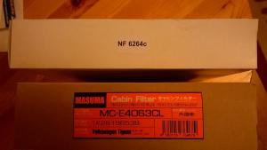

Сравнил угольные Masuma и Невский фильтр NF-6264C
1. Оба упакованы в коробки и запаяны в целлофан, что для НФ несомненно плюс, т.к. обычно они только в пакетах идут (скорее всего, из Энгельса, а у меня СпБ);
2. Размеры совпадают, поролона нет;
3. НФ весит практически вдвое меньше Masuma, а гофр у НФ 29 против 27;
4. НФ хлипче, но это о работе фильтра не говорит ничего;
5. Фильтрующий материал отличается и менее плотный у НФ.
Вывод: если говорить именно о данном фильтре от НФ, то лучше добавить 100-150 р. и купить более добротный продукт типа Filtron или Masuma :pardon:
А Masuma эта не на пруль сделана? Стрелки движения воздуха на ней есть?
@kyzin, стрелка есть. Дырки симметричны НФ - все нормально.

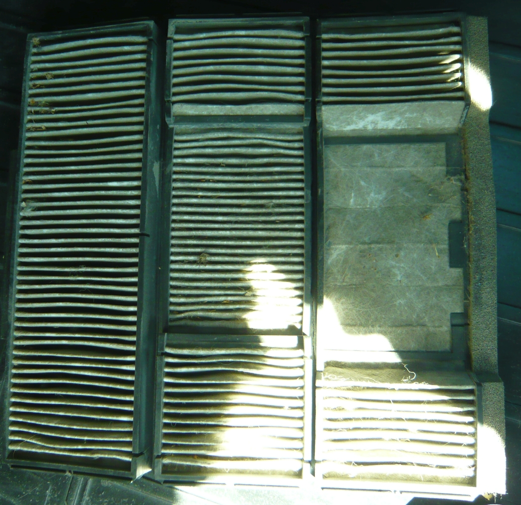

Фото нового нет, но вот после Сибирской бесснежной зимы результат хех (с октября по май). Фильтр выполнен качественно.
Задняя к потоку сторона чистая как видно на фото, т.е. отработал хорошо. Это видно и по тому что было со стороны потока (это я уже березу стряхнул) хах.
Если бы не цена теперь в 790р :acid: (брал до повышения за 400р),   то ставил бы всегда.
Masuma MC-2012 - артикул оригинал фильтра Toyota 88508-12020
Выяснилось, что этот фильтр идет на пруль :( Кросс-ОЕМ 1K2819653B. Ошибся я все-таки. Какого лешего его в магазине продают? И купил давно - не предъявишь. А если так поставить? Есть подводные камни? Посадочные отверстия совпадают. Только направление воздуха противоположное. И, главное, на фильтре стрелка показывает UP (верх), в то время как у нормальных производителей стрелка указывает направление воздушного потока.
я как то раз катал фильтр не той стороной, заметил только когда уже менял, ничего не случилось.
если и есть подводные камни, то это просто худшая фильтрация, по сравнению с правильной установкой, ну и поток воздуха возможно уменьшиться.
я бы на память оставил, или продал на авито за полцены.
@Евген 48, по идее, поток снизиться не должен: он все равно через те же слои проходит. А то, что более мелкий слой сверху окажется, скажется только на ресурсе: быстрее поры забьются.
Так мыслю :)
Специалист тех.поддержки одного известного бренда подтвердил мои мысли. Так что ставить можно без проблем. Только с оглядкой на сокращение ресурса :yahoo:

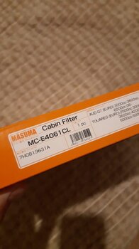

Летом прошлого года поставил салонный угольный фильтр Масума на Туарег GP
Пробежал уже 30 тыс.  Хотя положено менять через 15 000
ОЧЕНЬ доволен. Плотный, фильтрует качественно.
Сейчас на замену купил такой же. Упаковка качественная, хороший картон (хотя это для авто не так важно)
Интересно, что фильтр коричневый, а не чёрный. Кто знает почему?
Хотел сейчас и воздушный прикупить Масума в ДВС, но... начитавшись здесь о плохом качестве литья и резинки... засомневался. Стоит ли?

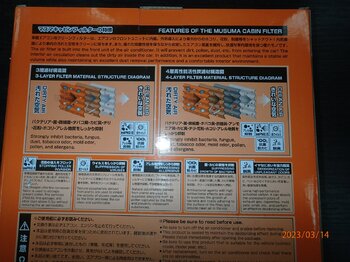

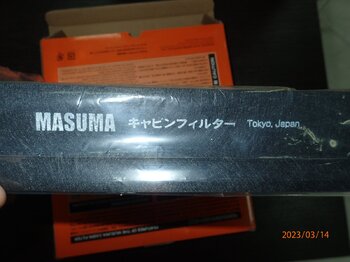

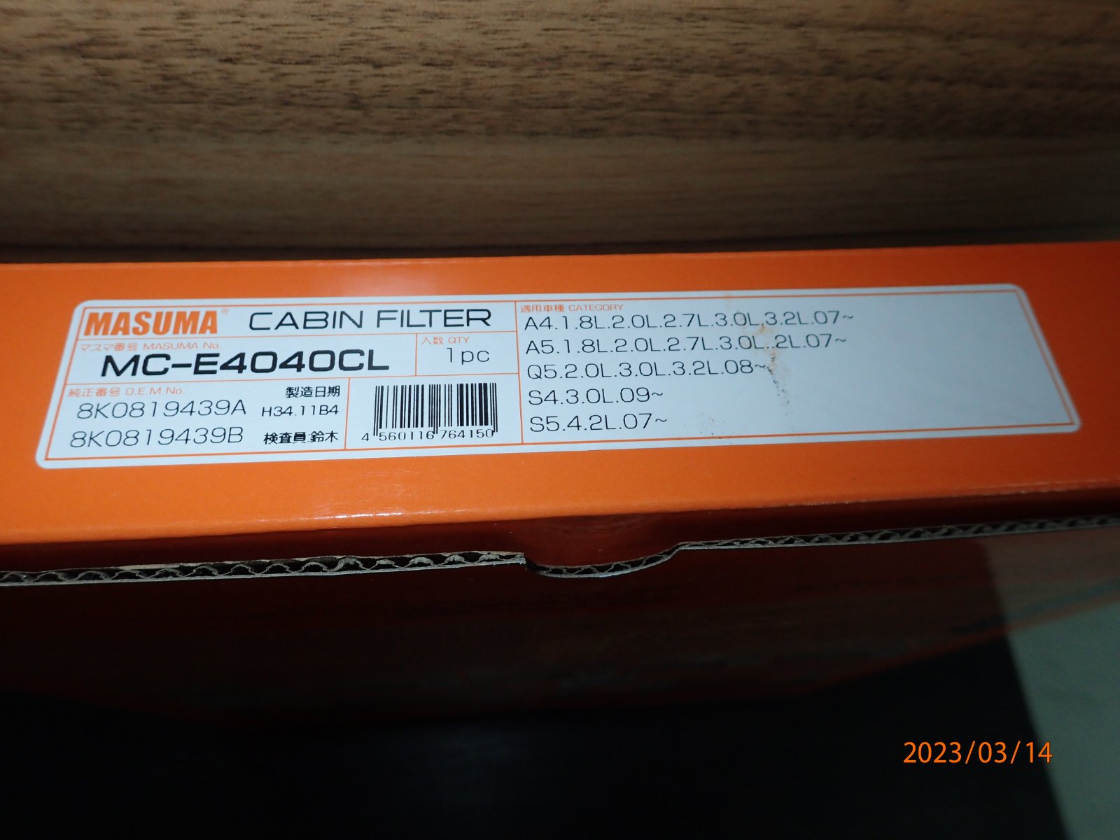

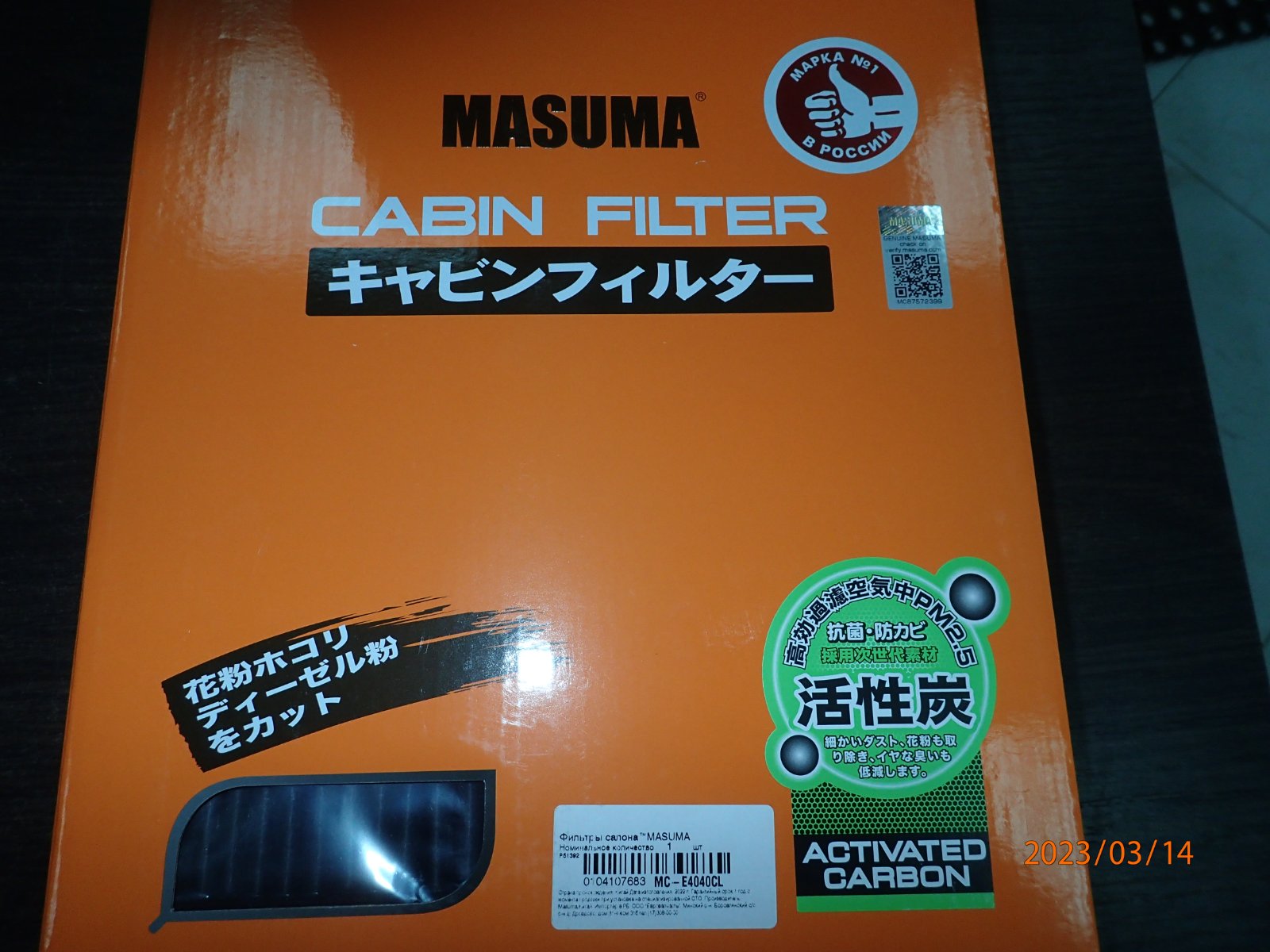

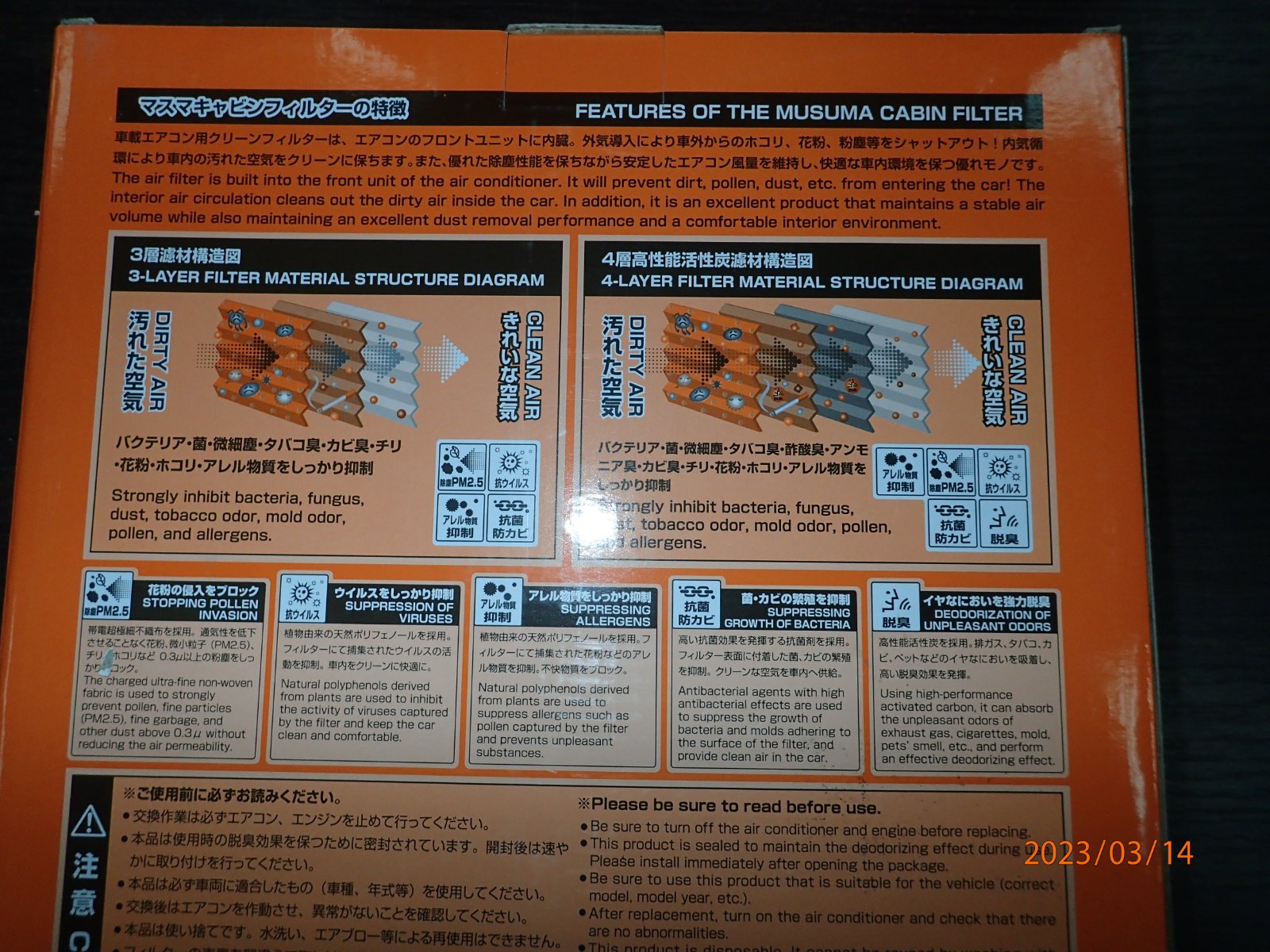

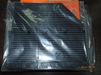

Dimmy очень интересно Ваше мнение по этому фильтру:
MC-E4040CL MASUMA
P3140093.thumb.JPG.30860e9d879dbf117ab8479ac278dea1.JPGP3140097.thumb.JPG.b409a688dc0732f7b56d1488e141d5ce.JPGP3140099.thumb.JPG.8a62343661e4a585ce281ffd76a2ebb4.JPGP3140100.thumb.JPG.c734f9a9b26bfea20c75ce79141c966b.JPGP3140101.thumb.JPG.b85308e6bbe0ee00e50020d1a3d475a2.JPGP3140094.thumb.JPG.0dca7a11af27d3e595a90b3476d664dc.JPG
Выглядит весьма достойно - тяжёлый фильтр в качественной коробке ,
имеющий голографический знак для контроля подлинности.
Вот только не понятно -что это за фильтр по сути !
Похож на усиленный антибактериальный, но не соответствует изображённым на коробке 2-м вариантам таковых
(3-х и 4-х слойным фильтрам), на сайте бренда идентифицирован как просто угольный фильтр салона.
Нет стрелок направления воздушного потока нигде.
Уж не перевёртыш ли он судя по картинке 4-х слойного фильтра?
Установить можно только чёрной стороной вверх (на вход), а жёлтым слоем к кондиционеру.
Цена адекватная - 690 руб РФ
Сделан в Китае (есть стикер с подробной информацией о производителе в г. Гуанджоу)
Честно говоря, я бы взял его на пробу,
но не терпится дождаться тепла и поставить супер/фильтр "HENGST" (хоть он и дороже в 2 раза)
Изменено пользователем Игорь из Минска
