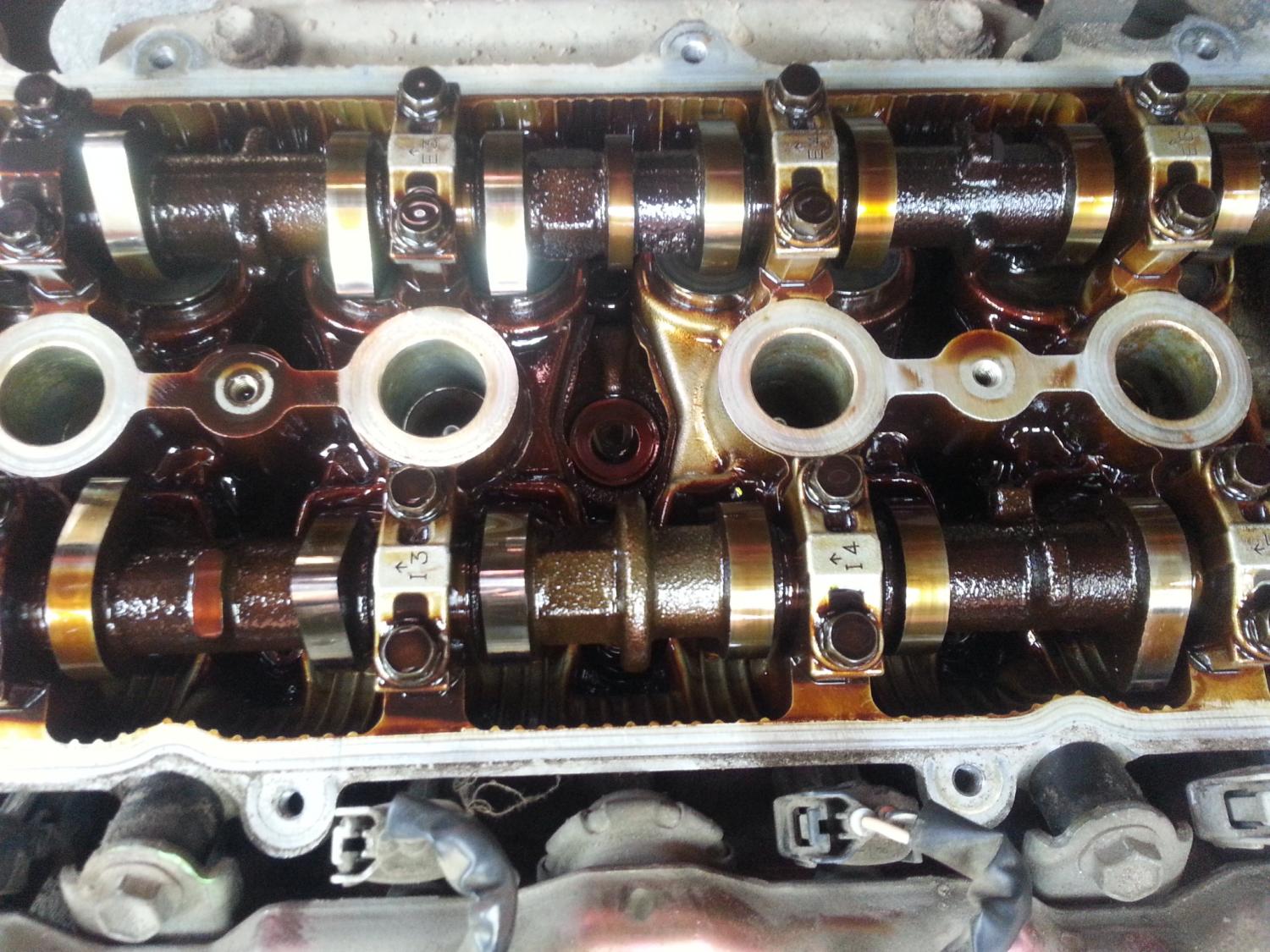

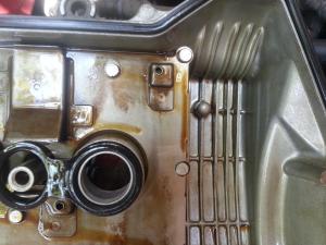

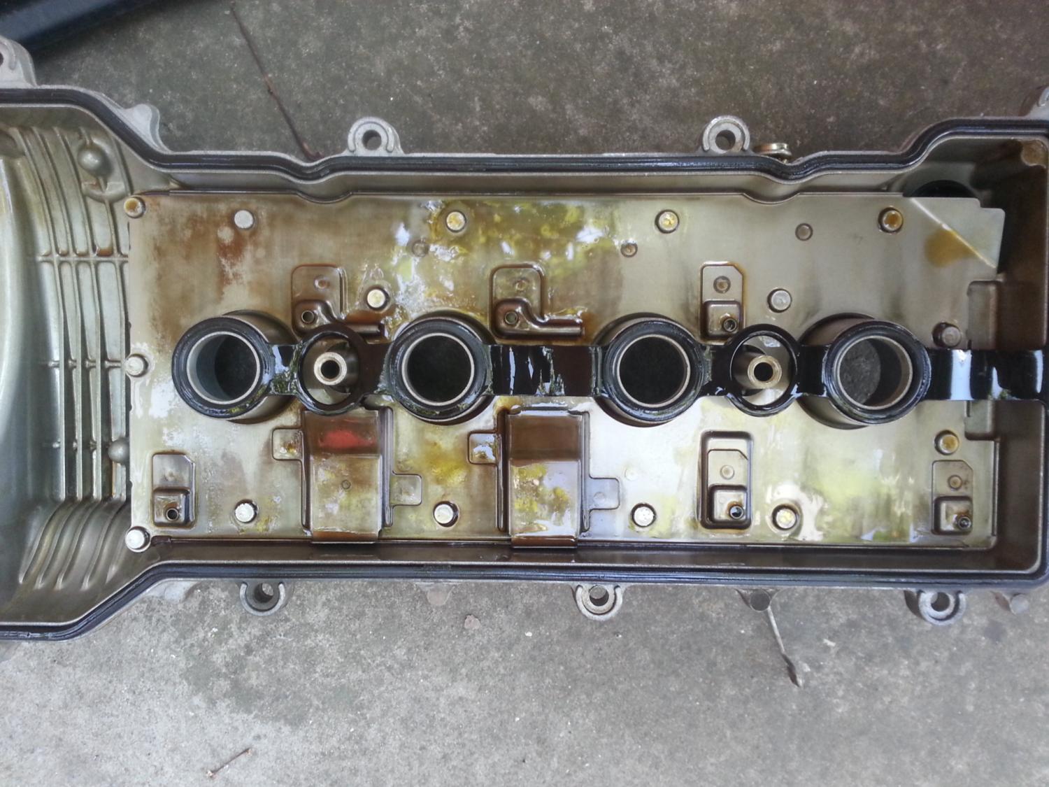

Toyota Corolla 3ZZ-FE на разных маслах.
королла 2004 г.
3zz fe
на момент вскрытия пробег 230 000
со 100 т.км (как купили)смена масла раз в 10 тыс
лили ЛМ топтэк 4200(или 4300),АА,последние 4 смены мобил 0в40 + тойота sn 0w20 (5000 км)
город/трасса 40/60
95 бензин лук и несте
и клапанная до кучи.налет оттирается тряпкой.

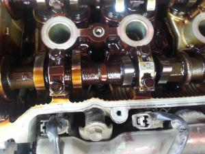

2770 на луке .по мне так ничего не отмылось, налет по прежнему легко стирается.
из них 2300 спб-геленджик + ~300 км по горной местности по приезду.
по трассе,от спб до новороссийска средний расход 95 бенза 7.1 ( заправлялись только на татнефти),за 360 км местных дорог расход вырос до 7.6(это без кондея).режим "на ровне с местными", не более.
сменил фильтр,на днях залью долгую промывку, по приезду пильну оба фильтра.

Сравнивая первые снимки, стало лучше.
@dydezzz,ты там что ли крышку снимал? Отдыхай уже, купайся ....
ну а как еще понять что происходит :) ? тем более обратно с промывкой поеду,нужны фоты для сравнения.
мы все равно с12 до 15 стараемся в тени быть, вот я в тени винограда и поковырялся чутка (менее 40 мин снять-сфоткать-собрать).
пока мне что то интересно, я "маньячу" в этом направлении...

Неужели вы думаете что условный Лукойл или например Амсоил просто возьмет и отмоет, да еще и за 2,7 ткм?
Плесните в него сольвент или промывку, ну это конечно по приезду домой
нет, не думал что масло отмоет.
это фото "на память" , для статистики.
по приезду домой будут фоты с использованием долгой промывки.
потом короткий интервал на новом масле с другой промывкой, м.б. масло+эстер и т.д.
пока не отмоется.
и на всех этапах фото.
пока не отмоется.
