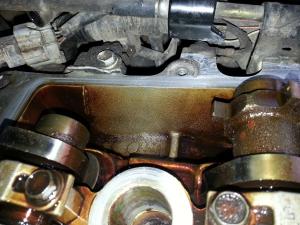

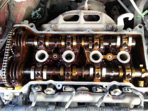

Toyota Corolla 3ZZ-FE на разных маслах.
королла 2004 г.
3zz fe
на момент вскрытия пробег 230 000
со 100 т.км (как купили)смена масла раз в 10 тыс
лили ЛМ топтэк 4200(или 4300),АА,последние 4 смены мобил 0в40 + тойота sn 0w20 (5000 км)
город/трасса 40/60
95 бензин лук и несте
и клапанная до кучи.налет оттирается тряпкой.

а как по вашему, что это за налет, можете высказать предположение о его происхождении? Понятно, что это не просто медь осела толстым слоем. Какие есть версии?
@metalplaks,
Масло к нам придет, посмотрим. Такое может быть вызвано попаданием охлаждающей жидкости в масло или большого количества влаги,  ну и топливо конечно могло повлиять. В общем надо сделать анализ масла, по нему будет видно.
за цветом внутри особо не наблюдал.чаще смотрел на щуп, а на нем масло цветом никак не давало понять что что то не так. как и первый раз, во второй так же неохотно темнело, становясь цветом похоже на заварку.
в заливной не идельно чисто и раньше было, а потом заметил что существенно темнее стало, вот и снял крышку. так что может быть и давно по тихоньку отложения шли, точно сказать не могу. и масло последний раз не сам менял, так бы по пробке сливной понял что отложения появились...
тогда, может быть, это отмыло какие-то старые отложения где-то и поскольку нейтрализовать нечем, перераспределило их по всей поверхности?
Изменено пользователем espes
как вариант...
в фильтр, что стоял все это время побрызгал растворителем чтобы масло из него частично смыть, из него темно коричневая жидкость потекла... значит что то он фильтровал, а остальное было мельче , или как вариант фильтр был забит...
не знаю как это определить, но по возвращении пильну его.

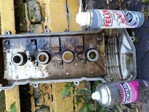

Клапанную сегодня будете снимать?
постараюсь сегодня вечером, если супруга какой нибудь шоппинг не придумает :), а сейчас времени нет.
С нетерпением ждем фото.

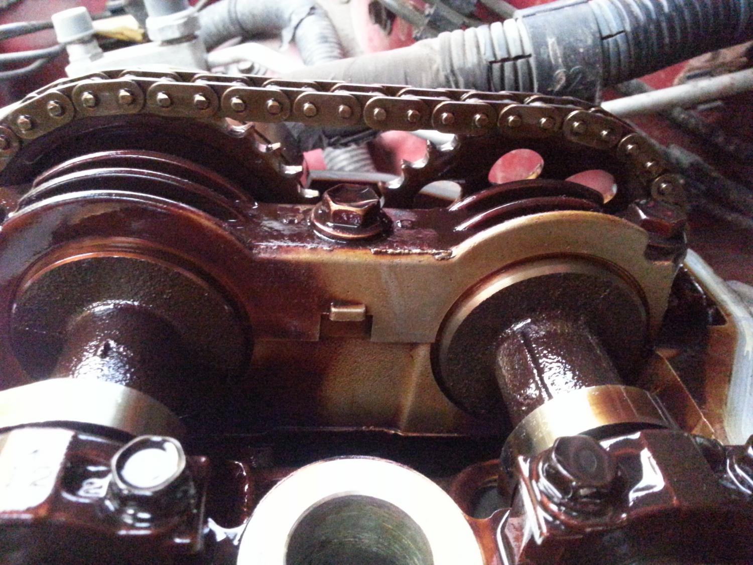

ну, если эффект от промывок и есть, то очень поверхностный...
при этом тряпкой без растворителя стирается легко...
пружинка которая внутри легко двигается, ни намека на закоксовывание...
по ходу дела затестил очистители карбюратора.
филин смывает сходу отложения на пластине, феликс работает только после небольшого " замачивания".
