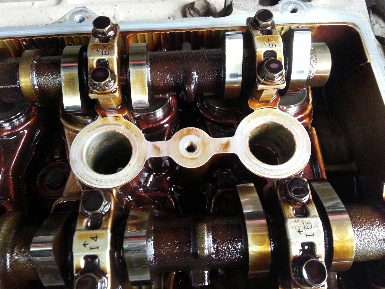

Toyota Corolla 3ZZ-FE на разных маслах.
королла 2004 г.
3zz fe
на момент вскрытия пробег 230 000
со 100 т.км (как купили)смена масла раз в 10 тыс
лили ЛМ топтэк 4200(или 4300),АА,последние 4 смены мобил 0в40 + тойота sn 0w20 (5000 км)
город/трасса 40/60
95 бензин лук и несте
и клапанная до кучи.налет оттирается тряпкой.
Изменено пользователем torcon
@dydezzz, главное не сорвись и не отмой это вручную... надо же узнать что в таком случае помогает. :) Удачного отдыха.
дак вроде отмыл-же уже http://www.oil-club.ru/forum/topic/24111-toyota-corolla-3zz-fe-na-raznyh-maslah/?p=696922

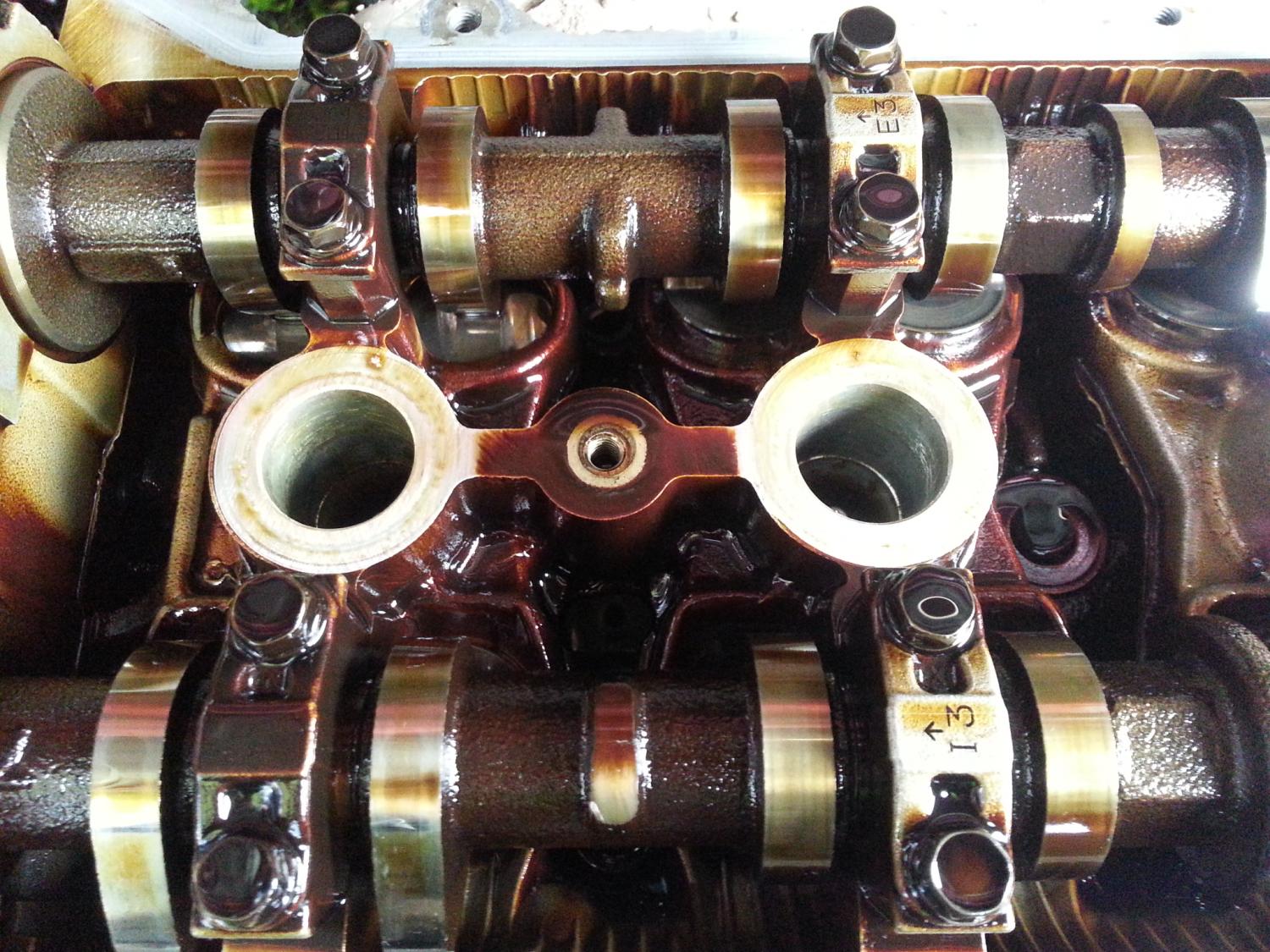

отмыл клапанную крышку , для оценки новых отложений, остальное не трогал (см. голову(р/валы , муфту и т.д.)).
~ + еще 2700 на армортеке , но уже с промывкой куппер(все 2700, из них около 200 горные трассы,остальное геленджик-спб и в новгородской немного).

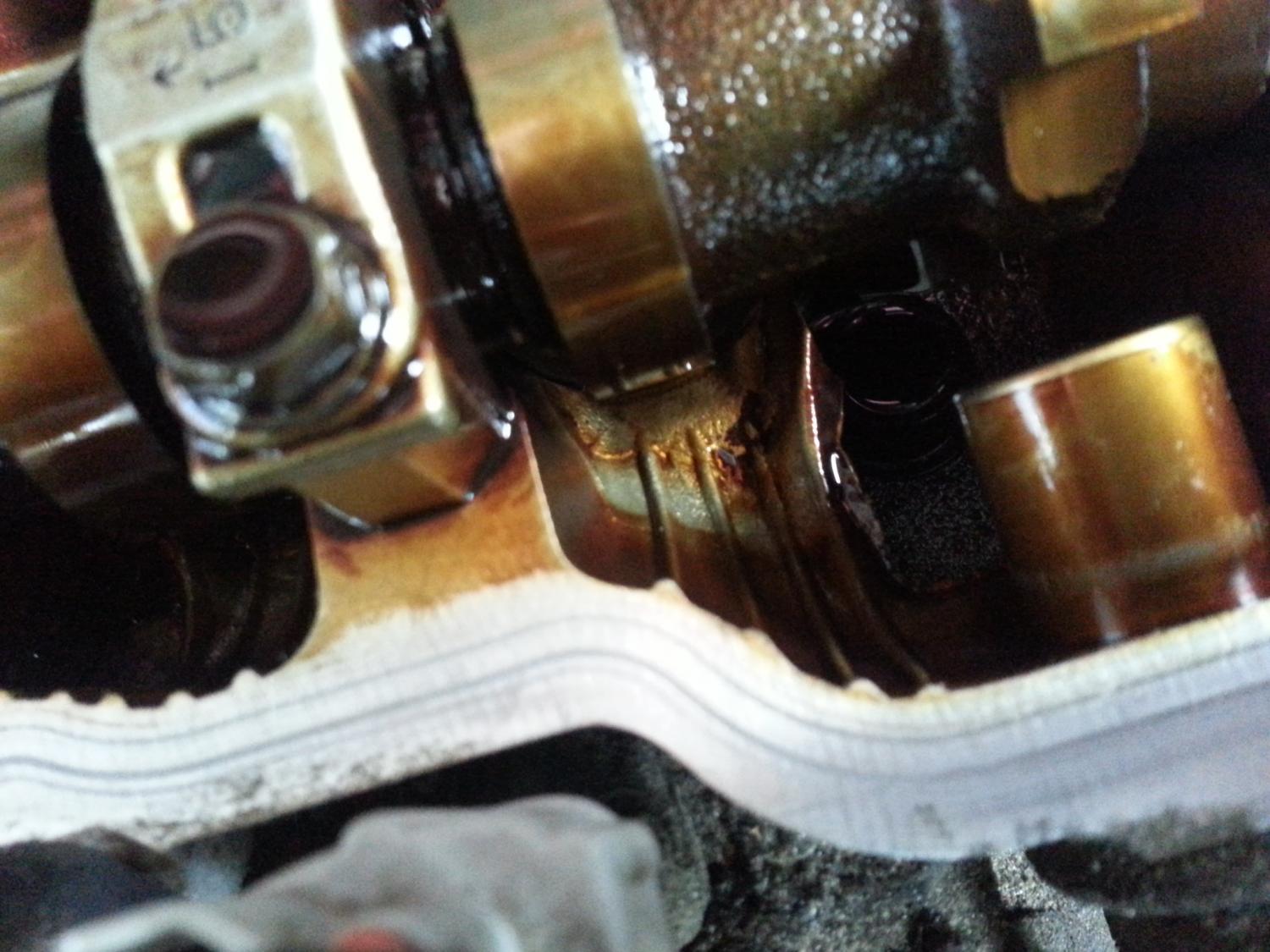

в местах разброса масла кулачками уже виден металл.
масло, как кажется ,сильнее за вторую половину пробега потемнело.
фильтры пильну на днях, как сменю масло.
Мое мнение - отмывается.
Как говорил великий комбинатор, Лак тронулся))) . Приятно посмотреть, все труды ведут к положительному результату. Ещё немного и будет всё чисто.
