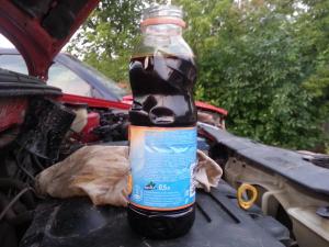

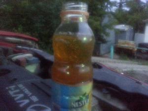

докладываю по промывке.
при смене куппера пролил картер свежим маслом, через трубру насоса шло прозрачное масло.
поездил по городу 30 км - прозрачное.
залил хайгир , проехал по трассе ~140 км, оттенок стал желтым( ехал на 3 передаче, 3000+ оборотов).
обатно ехал в обычном режиме, с обгонами (2000-6000 оборотов).
масло стало темнеть (фото).

в банке цвет нового люкса и после пробега 326 км (30 км без промывки) с хайгиром.

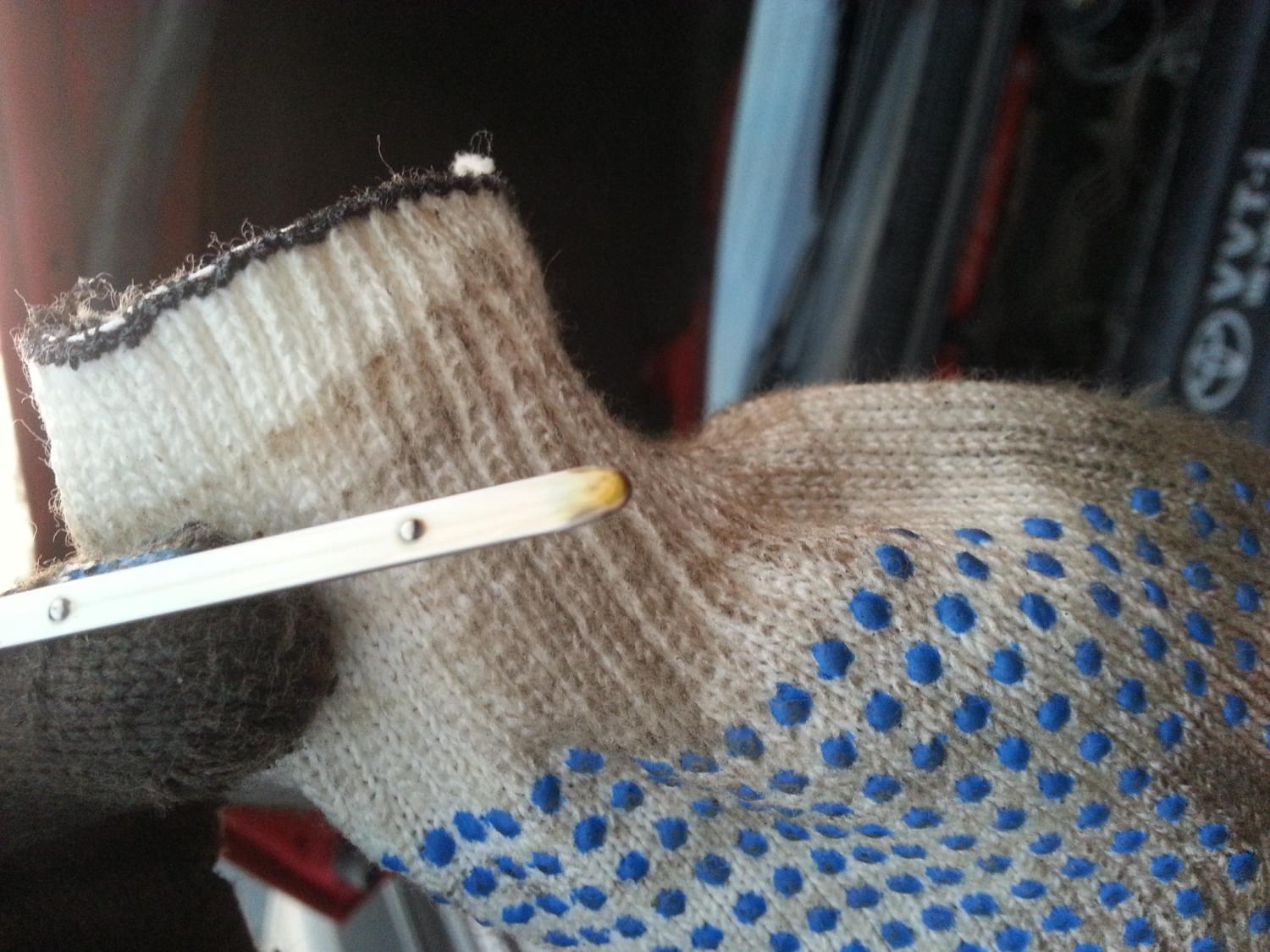

на пробке тоже имеется коричневый налет,который легко стерся тряпкой.
сменил фильтр, залил свежий люкс,прогрел двс, залил 5 минутку лавр.
после 5 минут работы на кончике щупа появилось что то вроде сажи...
подобную картину я наблюдал оба раза после небольшого пробега на свежезалитом куппере... (значит он все таки моет?).

Вот и пища для размышлений, какая это медь осаждается, если мазеобразное отложение спокойно стирается тряпкой :) Это лак на начальной стадии... Что за медь такая которая тряпкой стирается и зачем она нужна тогда? :)
интересно ещё, на какой базе куппер мешает своё масло. может, для анализа он мешает кряк + эстеры + медь, а потом для удешевления в продажу след. партию - минералку + эстеры + медь.  а на этом потом ездить по 10-12-15 тыс.  может, это банально шлам начал образовываться от переката
@dydezzz, тебя нет в списке акции куппер.  кажется, ты покупал куппер самостоятельно, а не по акции получил? а помните, куппер сам заявлял, что для акции специально варит "супер-партию"? ну т.е. партию со стопроцентно выдержанными параметрами, с которой и разослал масло участникам.  поэтому у участников всё нормально и чисто.  а тут масло покупалось самостоятельно, значит другая партия, и база другая? не в этом ли секрет кроется?
