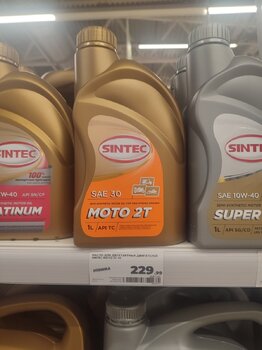

Второй сезон буду на  Sintec MOTO 2T, заявлено как полусинь, JASO FC, API TC.
Нареканий нет.
Доступность широкая, цена гуманная.
Изменено пользователем teanovod83

Гарден 2т или Мото 2т ? Наверное всё таки мото, тк только у него JASO FC, API TC заявлено
Цена, да, вкусная
IMG_20230312_150856.jpg.f95d35bb91e2f0e84261f2dbea3e9af1.thumb.jpg.99fe705bc0f6d406009417a2dc497fab.jpg
2 часа назад, DRON 33 сказал:
Гарден 2т или Мото 2т ? Наверное всё таки мото, тк у него JASO FC, API TC только заявлено
Цена, да, вкусная
Верно - МОТО 2Т, свой пост исправил.
Ценник на фото - огонь! Я, если не ошибаюсь по 280руб/литр брал по весне.
9 минут назад, teanovod83 сказал:
Ага, две баклашки зацепил по такой цене :)
31 минуту назад, DRON 33 сказал:
В ашане такая вкусная цена?
