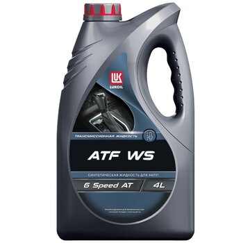

Art_Se 0 Опубликовано: 9 октября 2024 Поделиться Опубликовано: 9 октября 2024 У Лукойла уже как пара месяцев вышло новое масло. Вязкость кинематическая при 100 °C, мм2/с ASTM D7042 — 5,4 Индекс вязкости ГОСТ 25371 —154 Температура вспышки в открытом тигле, °С ГОСТ 4333 / ASTM D92 — 217 Температура застывания, °C ASTM D97 -52 Ссылка на сообщение
