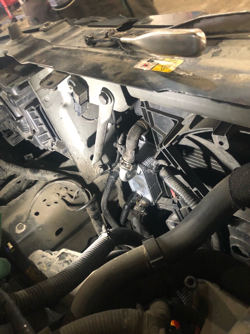

kap 842 Опубликовано: 2 июня 2023 Поделиться Опубликовано: 2 июня 2023 (изменено) VOLVO 31492222 или 354199K-TK Комплект компрессионных тефлоновых колец из 9-ти штук TF80 / 81-SN / SD (3D замок) Sealing Ring Kit (входят в ремкомплект 354002) Транстек (Неоригинал) Кстати, мощность теплообменника, ни много ни мало 18кВТ! Так что для начала, можно и с него начать. Люди дополнительный ставят. А смена масла может быть полезна только с целью понять, до какой степени коробка убита, да может быть уровень правильно выставить.. Изменено 2 июня 2023 пользователем kap Ссылка на сообщение
