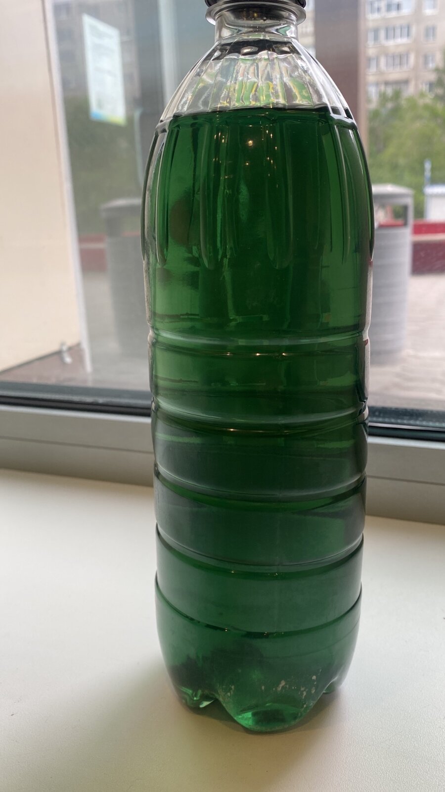

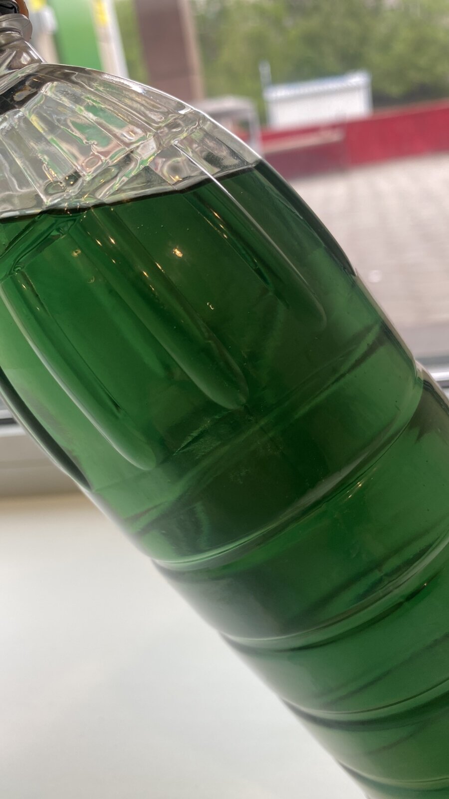

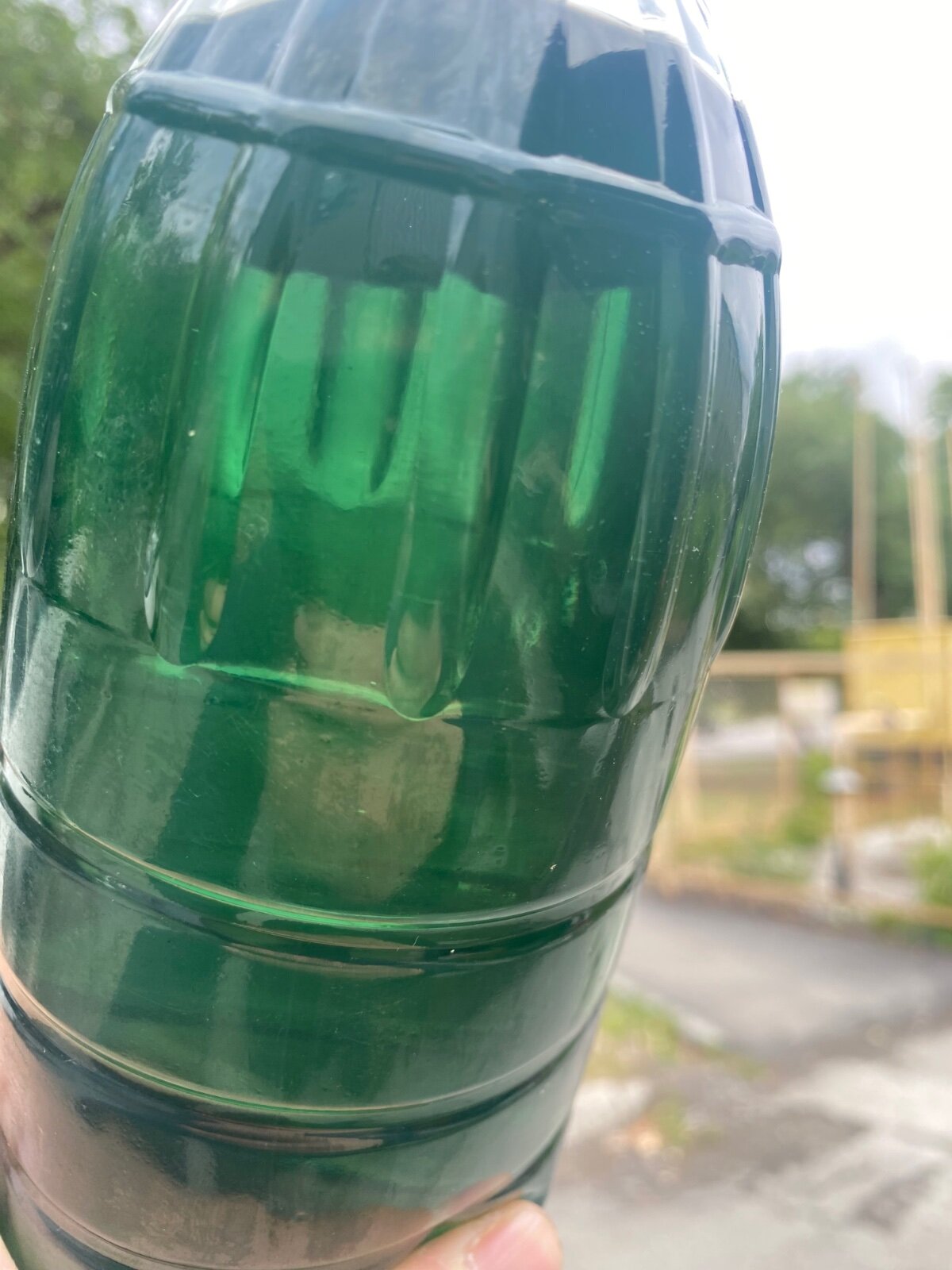

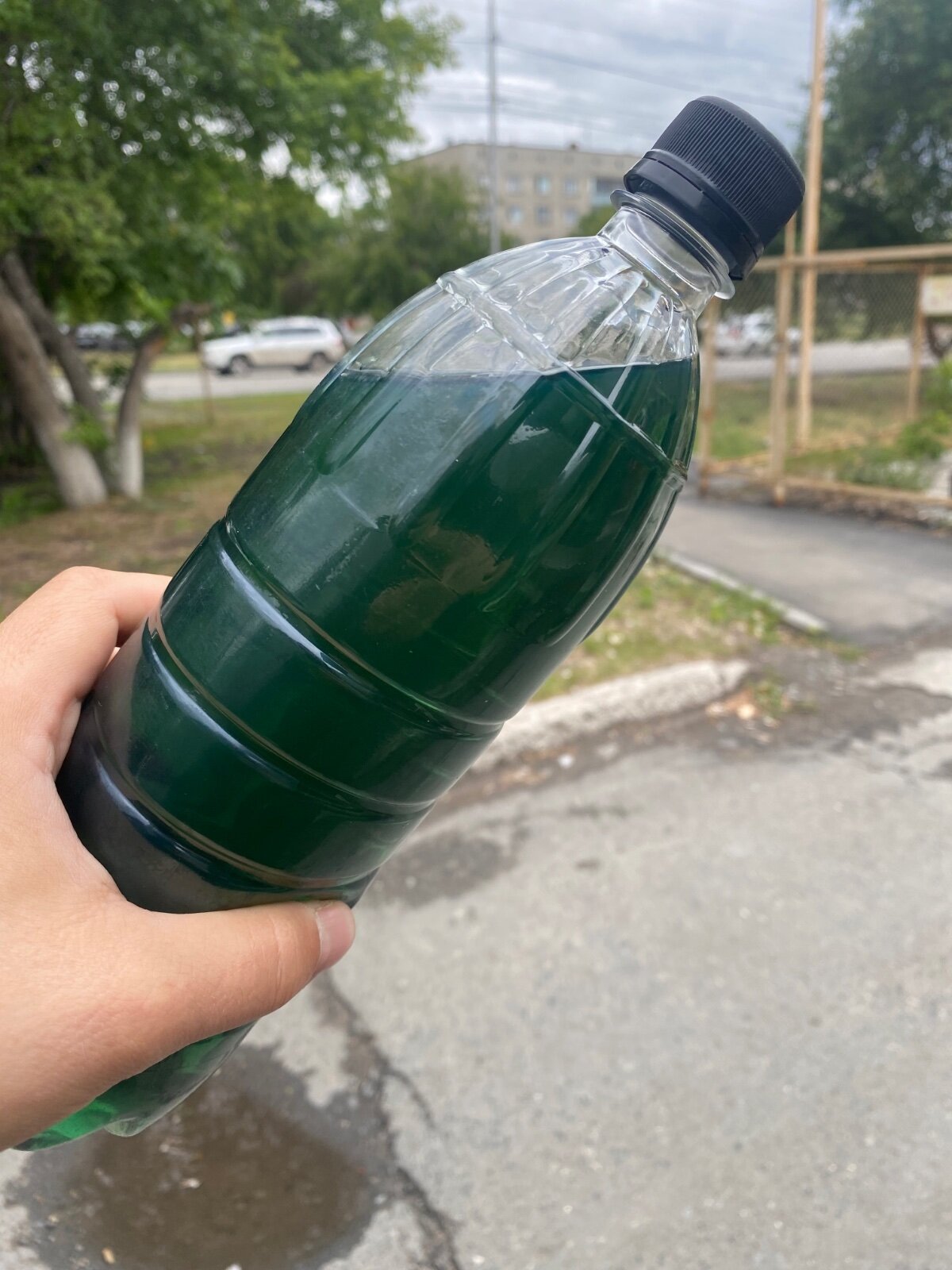

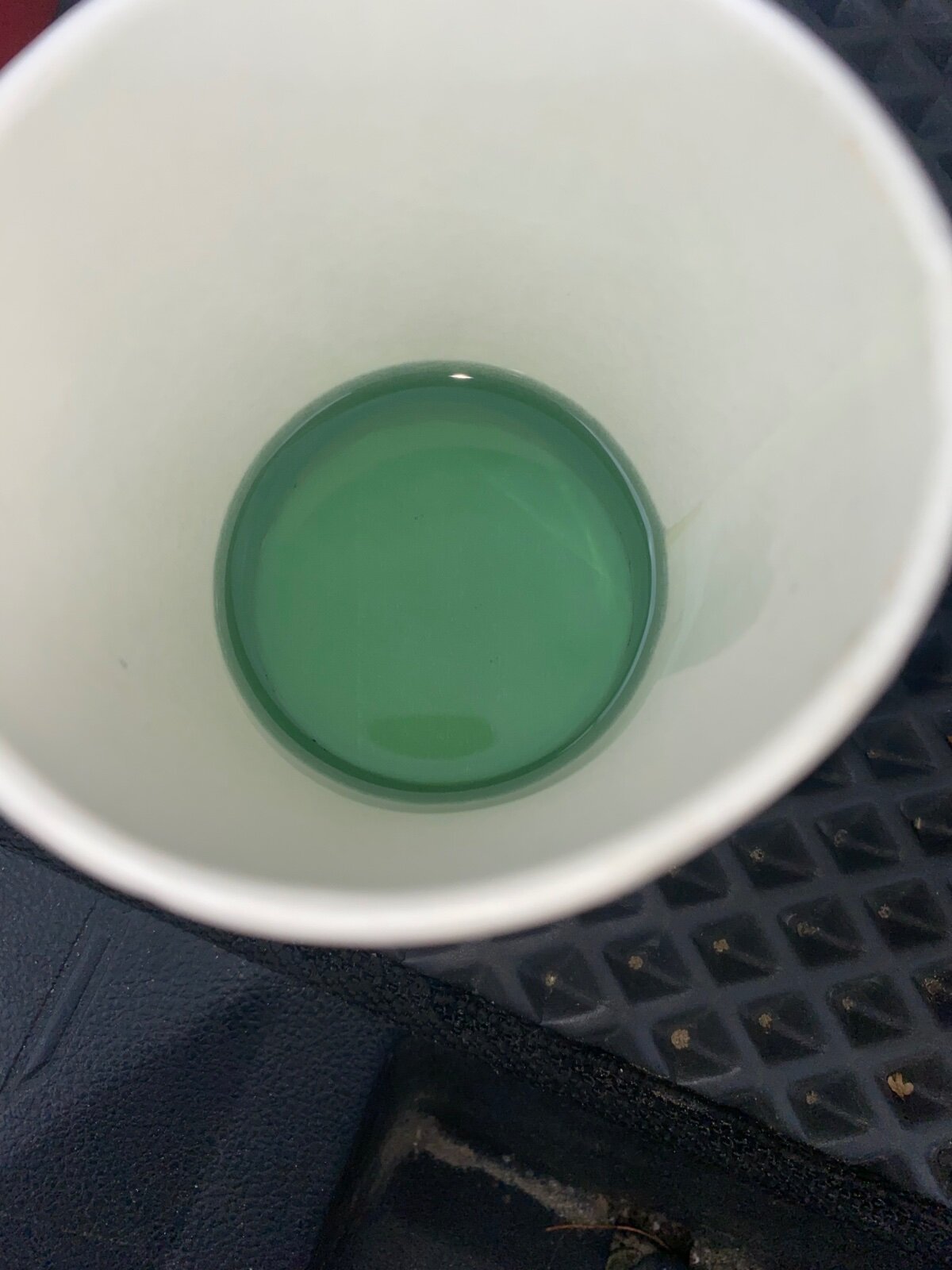

Всем доброго дня!

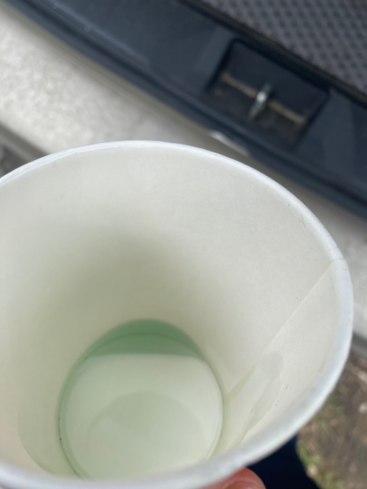

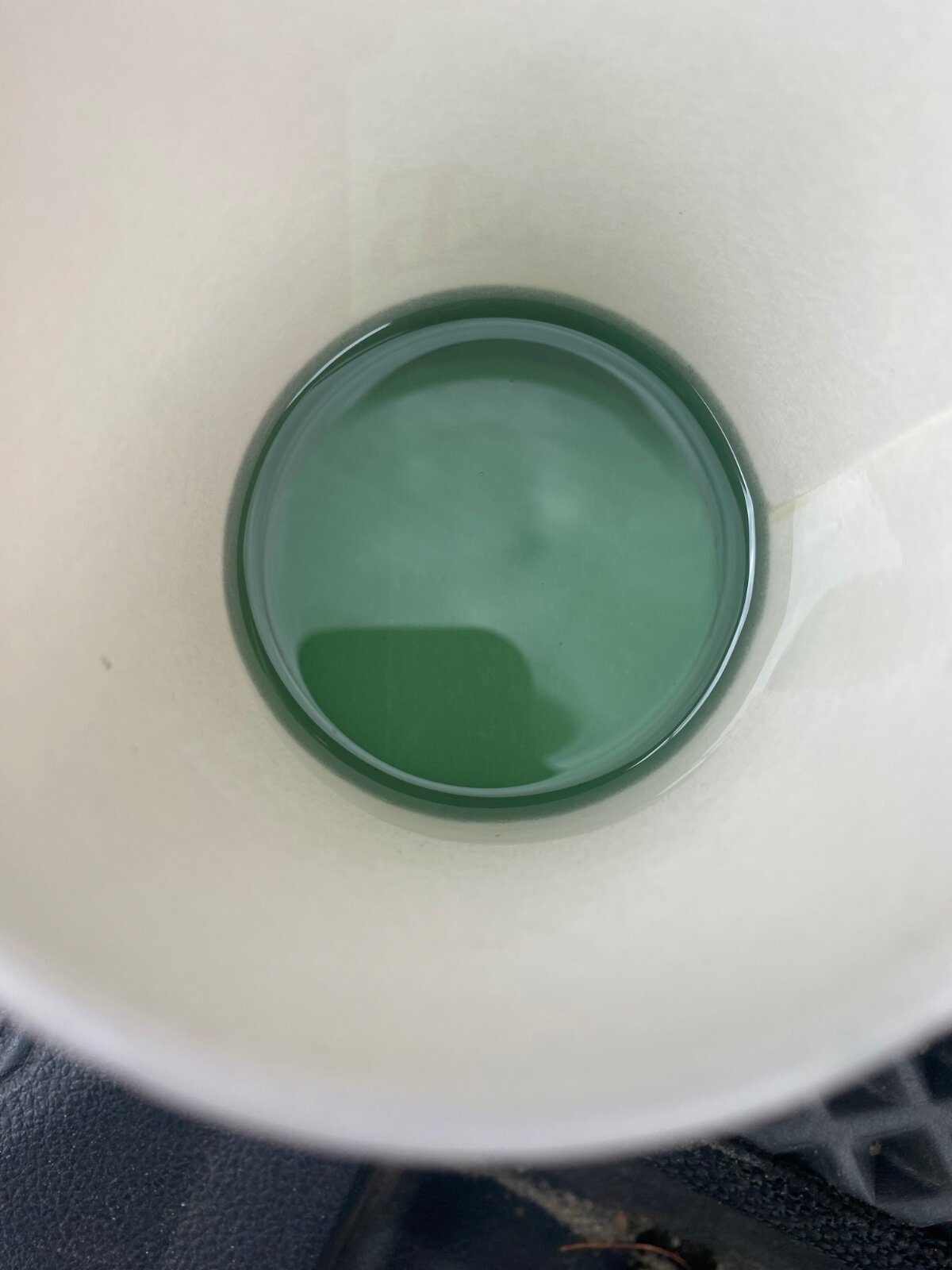

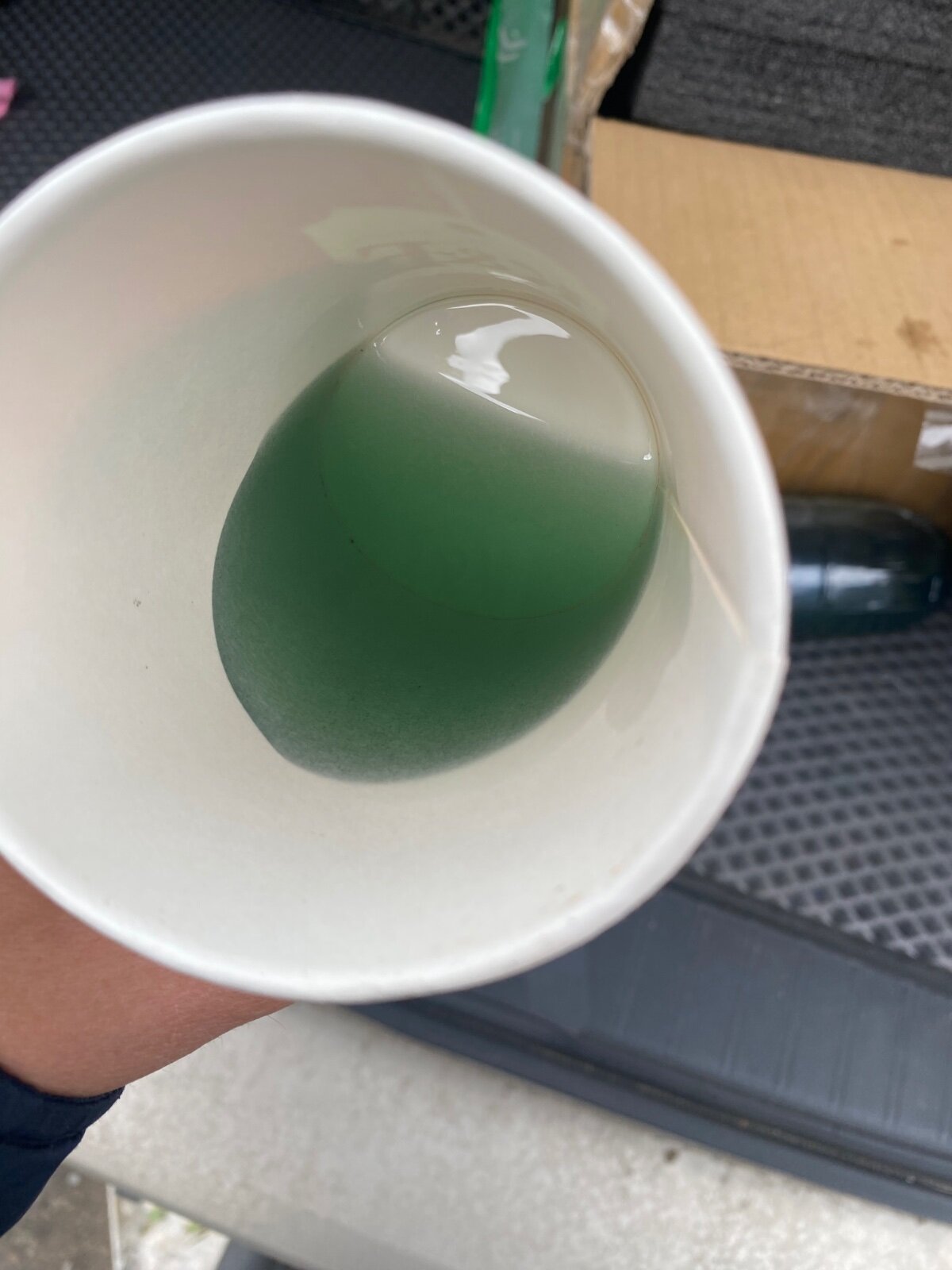

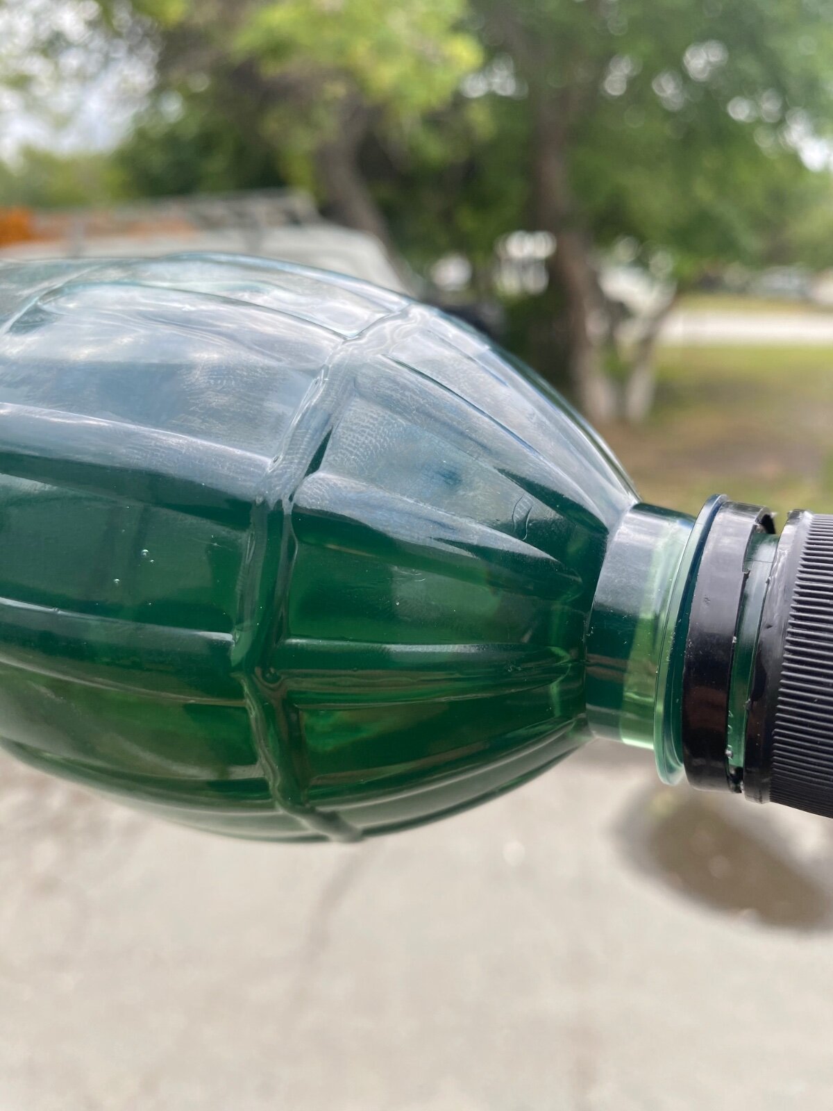

Очень нуждаюсь в совете. Купил на разлив масло Линеартроник K0425Y0711 на Авито у мужика который занимается коробками / маслом. Аккаунт с 2012 года, отзывы все положительные. Но мне кажется масло не на столько мутное как я видел на фото. Сфоткал то, что мне пришло.
Что скажете?
Sokolov_45
можно определить плотность, заморозить для полноты картины.
49 минут назад, dimm7777 сказал:
Sokolov_45
В смысле в морозилку положить на ночь?
Это конечно можно, но оно должно поменять цвет?
Я просто опасаюсь, что вместо Линеартроник мне продали Идемитсу или что-то подобное
Добрый день.
Кто что скажет про масло FQ CVT Lineartronic II ?
Sokolov_45
1. измеряется плотность для сравнения с данными, указанными в характеристиках
2. производится воздействие пониженной температуры среды. в идеале - до минус 40 или до температуры потери текучести/застывания.
как правило, гидравлическая жидкость течет или булькает даже при минус 40.
если сможете определить снижение текучести с помощью бытового морозильника, то попробуйте.

а так кто менял данное масло, по цвету и мутности такое же как оригинал?
Это не оригинал, в лучшем случае идемитсу мульти жижа, очень похоже. Нам не подходит.
