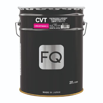

Может кто пробовал FQ Lineartronic II Fully Synthetic?
Вот думаю весной попробовать частичную им сделать.
О таком даже не слышал
12.01.2023 в 16:17, Zolltan007 сказал:
Уже купил и хочу залить, только пока не нашел у себя в городе кто бы делал аппаратную замену! Купил по совету друга, он уже как год на таком ездит и без проблем!Частичную боюсь делать, только полную хочу!
Бойся полной, а не частичной.
12 минут назад, fareastwood сказал:
kipesh
А можно как то обосновать?
25 минут назад, kipesh сказал:
В двух словах, полная замена может вывести из строя АКПП. В Уссурийске и во Владивостоке мастера на заменах жиж в АКПП и вариках обоснуют подробнее. А ещё есть интернет.
5 минут назад, fareastwood сказал:
Наслушался я у этих специалистов по поводу частичной замены масло, особенно улыбнуло когда одни советовали частично залить ENEOS к старому маслу,а через дорогу другой сервис говорит что можно менять только родное, так как допуска больше нет не у кого. Да и по поводу ENEOS на этом форуме тоже много негатива написано! Ну а то что в интернете инфу можно найти, так же, кто пишет нужно только полная замена если масло от другого производителя. Короче на два фронта разделились. Вот только мне одно интересно, если вариаторе нужно менять частично, почему в моторе или редукторах не меняют частично? Есть много видосов где люди полностью меняют и не знают горя, а есть кто частично менял и у того проблемы! Так что решил менять полностью оперяясь на совет товарища который поменял полностью и отъездил год без проблем.
