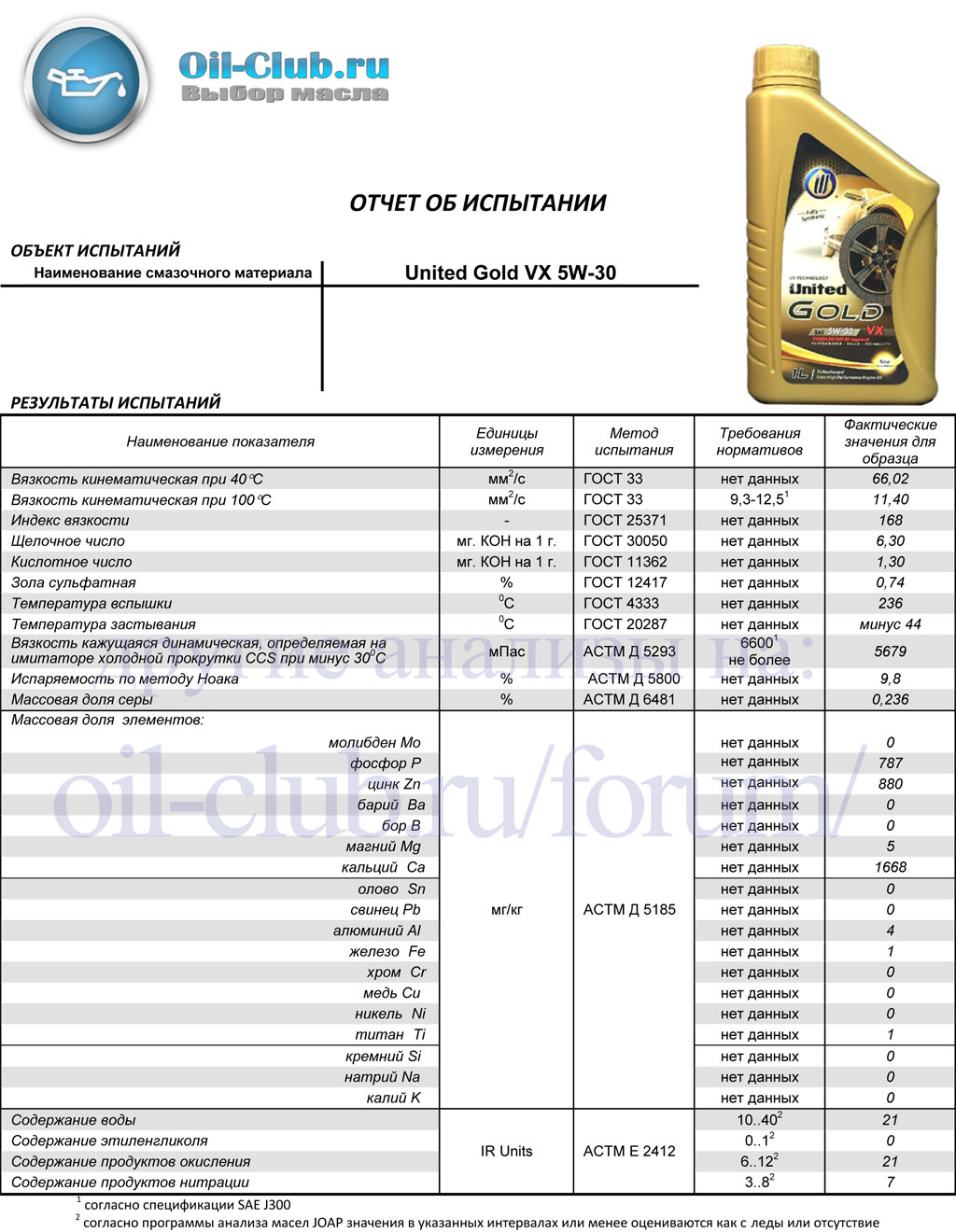

United Gold VX 5W-30 свежее за анализ спасибо оф. представительство United Oil.
United Gold VX 5W-30 _VOA BASE_.pdf
Масло заявлено как: ACEA C3-08 (2008); ACEA C3-10 (2010); MB-Approval 229.51; Volkswagen VW 504 00; Volkswagen VW 507 00. BMW Longlife - 04; Porsche C 30.
1) Стандарт SAE масло проходит и может называться 5W-30
2) Вязкость при 100С = 11.40 - нормально.
3) Щелочное число = 6.30 - среднее щелочное число, с плохим топливом это масло использовать не нужно. В остальных случаях щелочное выдержит тяжелую эксплуатацию.
4) Кислотное число = 1.30 - зато кислотное число низкое и запас для его роста большой.
5) Зольность сульфатная = 0.74 - хороший результат укладывается в требования
6) Температура застывания -44С.
7) Вязкость имитации холодной прокрутки стартером CCS при -30С = 5679 - это нормально, зимой для средней полосы России и для регионов где температура зимой не опускается ниже 30 обеспечит стабильный запуск.
8) Испаряемость по методу NOACK (угар) = 9.89) Температура вспышки = 236С - говорит о том, что масло должно быть термостабильным.
10) Содержание серы 0.236 - не высокое содержание серы, говорит о современном пакете присадок и чистоте базовых масел.
11) Противоизносные присадки на основе цинка и фосфора. Моющий/нейтрализующий пакет на основе кальция. Содержание продуктов окисления намекает на эстеры в масле
Вывод: Масло допуска 504/507 можно спокойно лить владельцам VW, Skoda, Audi - все в этом масле нормально. Из плюсов: низкая зольность - сберегает ваши катализаторы и сажевые фильтры. Хорошие низкотемпературные свойства масла - можно не боятся замерзнуть в морозы.
А что отличное 504/507, даже придраться не к чему. Бора жалко не капнули. Яп залил такое на пробу  :good:
Для TSI без молибдена. И эстеры(либо то что их заменяет) добавлены - все как в рецептуре. 229.51 тоже удовлетворяет NOACK
Я думаю тут и чуток ПАО есть.
чуток ПАО
температура застывания и CCS тоже об этом говорят, но все же дождемся спектра
Не совсем так. Тут одобрение 504/507, по которому допускается 11%. А то, что это масло и указанное соответствие 229.51 проходит - приятный бонус.
одобрение 504/507
и в ервине есть?
а для C3 NOACK регламентируется?
Изменено пользователем VladimirR
и в ервине есть?
У данного масла ни одного официального одобрения, сплошные соответствия...
ACEA C3 (2010/2012): NOACK
Изменено пользователем sergun
и в ервине есть?
Оказывается, уже нет, хотя недавно было. Значит, у него одни соответствия.
Изменено пользователем Dimmy
Много ли азиатских масел имеют европейские одобрения? Им бы свой ILSAC получить, да и тот у считанных единиц.
Q8, ZIC, Idemitsu, United...
