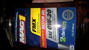

MAG1 Dexos1 0W-20 API SN
MAG1 Dexos1 0W-20 API SN отработка на Toyota Rav4 после 8080км
Сегодня на пробеге 5000 посмотрел уровень 0w20. ушло треть щупа. Машина стояла на парковке в ТЦ - 50 минут. Трассы на пробеге 5000 около 25%. Кто что прокомментирут? Масло оригинал, купленное у фаворит оил через emex.

На других маслах как уровень менялся? авто, двигатель, пробег? НОАК не самый выдающийся, испаряется...

Ни оригинал с завода ни шелл ни юнайтед не уходили. На камри лил только 0-20. Сейчас профикс залил 0-20 проехал 500 км пока не смотрел. На оринале 10 тыс. На шелл 8800 на юнайтед 6000 тыс.

Масло оригинал Тойота или Маг1 ?
@Hazy_nsk, Кроме самого масла в его расходе активно участвует как минимум три фактора
1. Состояние маслосъёмных колпачков
2. Состояние поршневой группы
3. Состояние и работоспособность клапана вентиляции картерных газов.
И самое главное - с каждой новой сотней километров двигатель увеличивает износ этих и сопутствующих деталей. То есть копит проблемы.
До этого масло не уходило. Проверю на днях ещё раз.

У вас же с фуксом такие же проблемы были? А потом оказалось, что все в порядке. Может быть уклон был? Отпишитесь потом пожалуйста.

В этот раз вроде на ровной поверхности стояло. Думаю что тут кварты и изначально уровня было меньше это раз, плюс трассы много это два.

Не проверяли в итоге еще?
Нет, улетел на нг. Вернусь только 6го Января и проверю. Обязательно отпишусь.

В общем после своего поста проверил ещё раз уровень после ночной стоянки, уровень был в норме.
Но от греха подальше поменял его на Профикс 5-30. У тестя на хонде просто начался масложор после раскоксовки, но VTEC не работал на маг1, а на полусине Z1 всё ок. Из нас 3-их на маге сейчас катается только один, Honda Accord 7 2,4, про втек не знаю, но он постоянно говорит что в -25 сильно хуже заводится, 5-30 в такую температуру не может быть на столько густым.
Конкретно к Mag1 претензий не имею, но больше его не залью т.к. у нас один "импортёр" и к нему появились вопросы.
