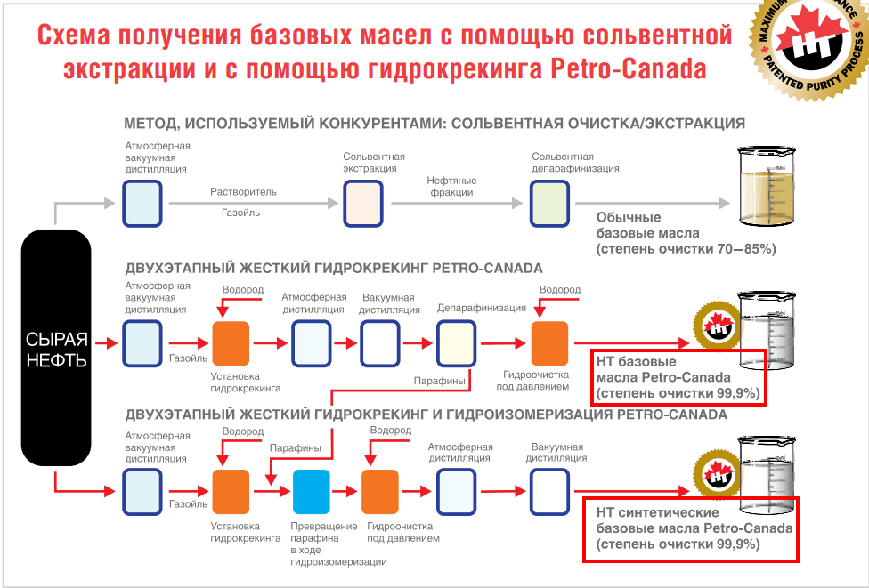

torcon 64 492 Опубликовано: 22 апреля 2016 Автор Поделиться Опубликовано: 22 апреля 2016 Пакет присадок этого масла похож на Lubrizol, магний применяет Chevron Oronite, Infineum может молибден и бор воткнуть. Ну не видим мы магния и тоже хорошо... Справляется кальцием значит. Масло реально не плохое для дизеля при его цене. Стоит того что бы откатать на нем и сделать отработку после 5000км. Сальники оно точно должно держать отменно. Гореть ты правильно заметил не хуже CJ-4. На канистре написано Synthetic. А в ИК спектре как будто минералка второй группы. А пурпоинт -46С. Вот такие разночтения получились. Я считаю что для хорошей минералки прошедшей депарафинизацию жесткую -46С - возможно. И минералка второй группы это практически гидрокрекинг VHVI просто с более низким индексом вязкости - который в данном масле вообще не нужен особо. Это не 0W-30... В общем даже если здесь минералка 2й группы - это не страшно ни сколько. Это лучше чем кряк+минералка 1й группы которую мы видим повсеместно в 10W-40 от европейских производителей. На минералке второй группы кстати делают API CJ-4 15W-40. И ничего никто не жалуется. Так что делайте красиво, заливайте катайте спокойно и через 5000км анализ - сами все увидите. 1 Цитата Ссылка на сообщение Поделиться на других сайтах
Euro 2 156 Опубликовано: 28 апреля 2016 Поделиться Опубликовано: 28 апреля 2016 На канистре написано Synthetic. А в ИК спектре как будто минералка второй группы. А пурпоинт -46С. Вот такие разночтения получились. Я считаю что для хорошей минералки прошедшей депарафинизацию жесткую -46С - возможно. И минералка второй группы это практически гидрокрекинг VHVI просто с более низким индексом вязкости - который в данном масле вообще не нужен особо. Это не 0W-30... В общем даже если здесь минералка 2й группы - это не страшно ни сколько. Это лучше чем кряк+минералка 1й группы которую мы видим повсеместно в 10W-40 от европейских производителей. На минералке второй группы кстати делают API CJ-4 15W-40. И ничего никто не жалуется. 1) спектру надо верить! 2) можно поподробней о получении 2 группы методом 3+ 0 Цитата Ссылка на сообщение Поделиться на других сайтах
torcon 64 492 Опубликовано: 28 апреля 2016 Автор Поделиться Опубликовано: 28 апреля 2016 можно поподробней о получении 2 группы методом 3+ не не группы отдельно, процессы отдельно Group 2 можно получить путем гидрокрекинга - самая лучшая минералка второй группы. Group 3 так же гирокрекинг только более жесткий. 0 Цитата Ссылка на сообщение Поделиться на других сайтах
