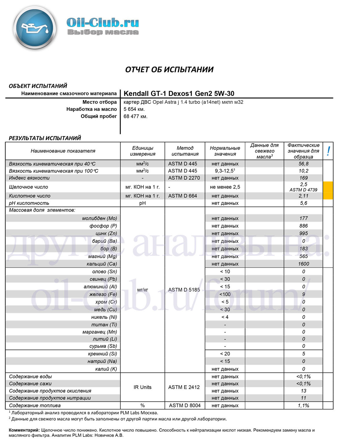

Idemitsu-Zepro-Eco-Medalist-0W-20-MITSUBISHI-OUTLANDER-XL-2,4-CVT-4000-km-_UAO-BASE_.jpg
Вадим_69, сравнивать TBN 1.5 и 2.9 не очень показательно как бы... :acute:
Dimmy я к тому, что у современных масел API SN ILSAC GF-5 кислотное тоже почти не растёт, пока TBN не упадёт ниже плинтуса. Заметно по многим отработкам в клубе...
И даже на кальций-магниевом пакете...
