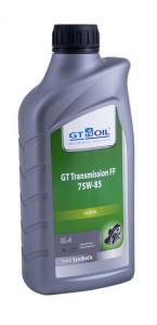

А кто нибудь в курсе что за масла такие UAZ SAE 75W85 GL-4
коды
000000-4734021-00 (1л.)
000000-4734022-00 (4л.)
По картинке  от сюда http://www.uaz-business.ru/owner/oil
тара не лукойловская, да вроде и нет у Лукойла такой вязкости
но если глянуть какой нибудь онлайн магазин
то видим лукойловскую тару, правда 5л.
GT Oil похоже.
