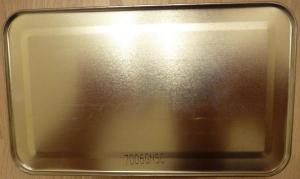

Взял Honda MTF III Ultra в автодоке. Похоже серый импорт. Сверху интересная наклейка импортера "...Производитель Idemitsu Kosan Co....", понятно что на заборах то же пишут. На дне код "7006GNSC", очень похожий что на канистре Zepro 0W-20 от июля 2017 "7714BNSC".
Если буду заливать, то сделаю анализ.
