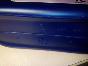

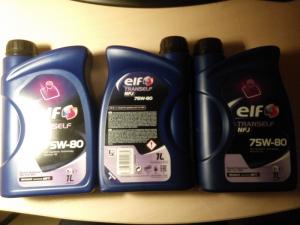

Для замены масла в МКПП приобрел ELF TRANSELF NFJ 75W-80 1л — 3шт.
Что скажите, оригинал или подделка? Где сделано?
Кто ж его будет подделывать? Себе в убыток? Трансмиссионка, литруха...
