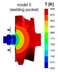

Я не пожалел бабосов и скачал интересующий меня документ (работа по анализу распределения тепловых потоков в турбине, предназначенной для установки на дизель коммерческого транспорта). Как и ожидалось, незримое противостояние профессионалов (Chrysler, Savant Labs, API, Ilsac, GM и т.д.) с группой неверующих товарищей, заканчивается плачевно для последних:
Места крепления датчиков на турбине/вале при экспериментальных измерениях:
Результаты моделирования (черные стрелки добавил я, для обозначения начала зоны, где масло контактирует с валом):
Температура на шкале указана в кельвинах, так же отмечу, что это дизель, а у дизеля температура отработавших газов в среднем на 200 град ниже, чем у бензинового двигателя. Так что в случае бензиновой турбо-зажигалки, картина была бы иная.
Изменено пользователем sergun

И поясню для тех, кто в танке, что это распределение температур при работающем двигателе.
Ну с чего ты решил что в том месте где ты стрелочки поставил на работающем двигателе будет 650К или 370гр. С при постоянном потоке в этом месте масла при 100гр. С ? Вал тоненький, а объём масла в тех допотопных ТК большой и его потока с лихвой хватает для охлаждения при работающем моторе.

Скажи, а по твоему в данной работе кто-то пытался смоделировать ситуацию когда вал не омывается маслом?  :facepalm:Зачем это нужно и кому это интересно? Очевидно, что стремятся максимально приблизится к тем условия в которых работает турбина в реальном двигателе. Что там и было сделано..

КАК можно прикрепить что либо к вращающемуся валу со скоростью даже 50тыс. об. не говоря уже о 200тыс. о которых ты ранее писал? Ну как это технически реализовать? Беспроводные? Громоздкие и вызовут ацкий дисбаланс. Проводные? :D ну сам понимаешь что смешно. Как вообще можно какие либо датчики закрепить даже на статичном валу если он вставлен в корпус ТК?
А сделать это можно только на вытащеном из ТК валу и спецом греть крыльчатку и смотреть как распространяется по металлу тепло. Но!! Вал статичен и сомневаюсь что охлаждается потоком масла при съеме показаний.
Короче.... Я их понимаю по своему как механик... :D Им задание дали, они не подумав о его реализации в реальных условиях его приняли. И сделали ( симитировали ) как смогли. Просто потому, что при реальной работе ТК да на работающем двигателе это технически невозможно сделать. И отдали результаты тем кто больше по менеджменту чем по механике. Вот и прокатило :D
