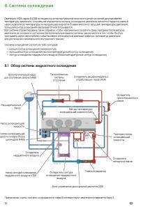

Касаемо "обязательного, на 95%" присутствия водяного охлаждения в турбинах на современных двс, в частности дизелях. Рассмотрим линейку дизелей 1.6/2.0 TDI (Common Rail), устанавливаемую на ВАГи последних моделей. Судя по материалам из сети, я не обнаруживаю подтверждений того, что на данных турбинах есть водяное охлаждение.
Система охлаждения (турбонагнетателя не наблюдается):
Турбонагнетатель:
Источник: http://vwts.ru/pps/pps_sk_100_dvig_1_6_tdi_2_0_tdi_common_rail_rus.pdf
Понятно, что программы самообучения ВАГа не могут считаться, источником на 100% заслуживающим доверия, так что если у кого есть более доверительная информация - вэлкам! :)
