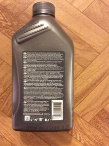

Shell Helix Ultra 0W-20 API SN свежее
Shell Helix Ultra 0W-20 API SN свежее за анализ спасибо форумчанам JIexa,Temich; Sub2001; redliner; ИванZ; Вадим_69; Евген 48; Karte; Petrik72.
Shell-Helix-Ultra-0W-20-_VOA-BASE_.jpgpost-18146-0-66449200-1459341098.jpegpost-18146-0-16820900-1459341100.jpeg
Заявлено как: API SN; ILSAC GF-5; ACEA A1/B1.
