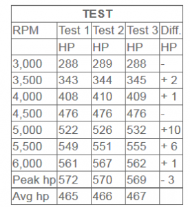

Стендовые испытания двигателя в 570+ лс. на трех маслах, 20w50, 10w30, 5w20:
Как видим наивысшая (пиковая) мощность именно на гуталине 20w50:
Но в середине отдача немного выше на 5w20.
Притом, что по условиям теста Т масла в картере поддерживается постоянной на всех маслах (88-93 C).
Ну а за рулем на маловязких против гуталина разницы не ощутить :)
Изменено пользователем GVA
Оффтоп
Там маслокулеры более производительные, думается, и вообще применение того или иного масла много отчего зависит.
Большая часть гонки вряд ли проходит на оборотах, на которых достигается пиковая мощность.
Это только если водила лошок :) или у него какой то хитрый план.
