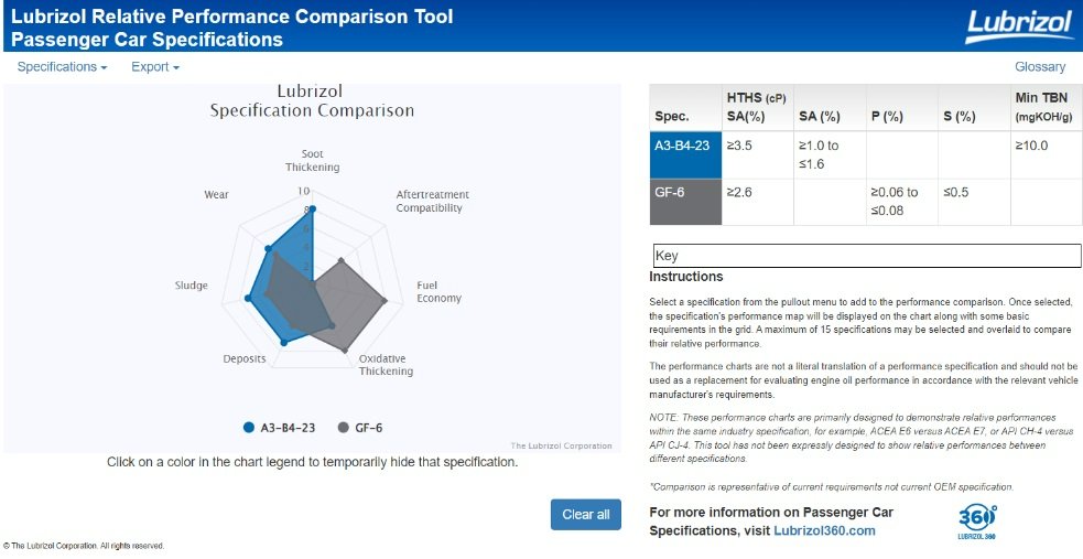

Как минимум требования HTHS алсо высокотемпературная вязкость при высокой скорости сдвига.
ACEA A3/B4 предъявляет требования минимум 3.5 мПас
ILSAC GF-6 не ниже 2.6 мПас
