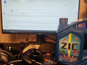

Здравствуйте! Сегодня приобрёл ещё одну канистру Zic X5 5W30, в августе 2022 (если мне память не изменяет) покупал 2 канистры, одну залил в K4M (Lada Largus 2016), вторую себе в Hyundai Solaris 2011 (G4FC), на маслах отъездил по 7500км, на ларгусе получилось где-то 200 мотор-часов, на Solaris'е 160. Оба масла сливал "не прямо уж чёрными", нормальный запах. отработало интервал "вроде нормально", ничего не застучало, не сломалось, масложор на солярисе уменьшился после заливки этого масла - 1л на 7500км. (но, быть может, просто мало проехал), на Lada Largus не съело НИ ГРАММА! (вот, что значит нормальные кольца!). Маслом доволен, буду лить только его, цена вкусная. Новую канистру взял так же, как и два прошлых раза в Ситилинке (не реклама) за 1558рублей.
