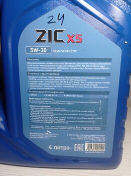

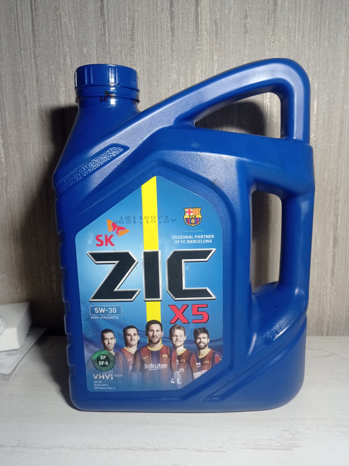

Даже не знаю, как отнестись к данной ситуации: неделю назад проходил со своей Кретой плановое ТО-4 у ОД Кортель-Авто. Пробег 41 К. Приехал со своими расходниками: маслом ZIC X5 5W-30 API SP, фильтр Спидмэйт. Плюс воздухан и салонник Линкс. Масло покупал в Ситилинке ещё в 2022 (сразу после начала сами знаете чего). Ситилинк тогда был официальным партнёром Зика. Канистра имела все признаки оригинальности: "правильные" бабочки на термоусадке, буковки, видимые под определённым углом на фасаде, шершавый штрихкод. Казалось бы. что могло пойти не так? А пошло...:negative:
Ещё при приёмке, не видя масла, приёмщик заявил, что масло меняем под Вашу ответственность, ибо может быть контрафакт, коего сейчас полно. Отвечаю: меняйте, масло настоящее. И со спокойной душой пошёл по своим делам.
Но уже принимая машину обратил внимание на шумноватую работу мотора, но большого значения не придал ибо полусинь залил в первый раз, подумал, что она на холодную так и работает. Хуже стало потом: при холодном пуске (а у нас тогда ещё по утрам был приличный минус) мотор работал очень громко и грубо, я реально первый раз на нём услышал перекладку поршней, дизеление как у трактора. После прогрева шум мотора уменьшался, но всё равно звук оставался очень неприятным, грубым, с какими-то постукиваниями. В общем, разница разница до и после замены масла просто резала слух.
Мучаясь смутными сомнениями я достал канистру с остатками масла и вот, что увидел:
Масло светло-жёлтое и... мутное. Такого никогда не видел.
Галопом поскакал в ближайший магазин, купил там литруху этого зика, принёс домой и сравнил:
Магазинный Зик (справа) гораздо темней и... прозрачный, как и должно быть.
После этого я достал из заначки Ситнтэк Люкс 5-30 (брал в качестве промывки. мотор прополоскать), масло срочно слил, залил этот Синтэк. Фильтр не менял. И всё встало на свои места: мотор затих, перестал дизелить и постукивать.
Вот сижу и думаю: что же это могло быть? И насколько критично то, что я успел проехать на таком "масле" 8 моточасов?
Фото канистры со всех ракурсов в студию
Пожалуйста:
Вот ещё:
