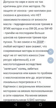

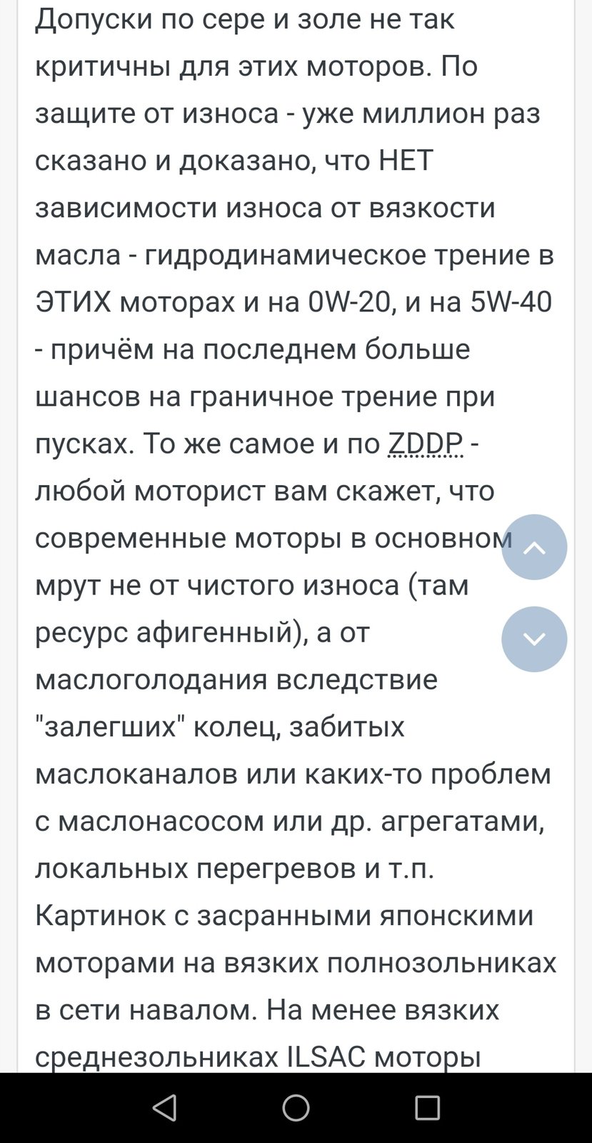

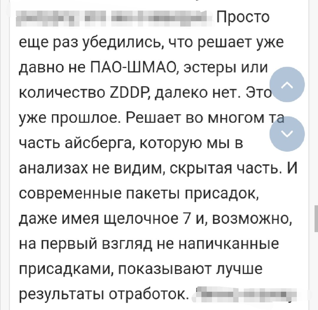

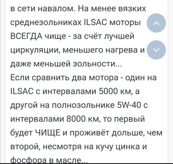

 Это говорили люди с этого форума и говорили они не просто так, а анализируя многочисленные анализы отработок, наблюдая за t масла в картере на маслах разной вязкости и изучая ещё многое-многое другое. Поэтому про "теоретиков моторов" - это вы зря. Тот же SAE20 больше теоретик, т.к он видит только цифры и расчёты на бумаге , а жизнь (практика, эксплуатация авто) иногда показывает совсем другое. А про мотористов, которые ремонтируют моторы и говорить нечего (см. скрин) Далеки они от понимания, что такое масло, какие масла вообще есть (бывают), какими они обладают физическими, или химическими свойствами, и как они работают в ДВС. Это очень хорошо видно по роликам из Ютуба. Там с десяток мотористов ведут свои блоги и снимают на камеру свои ремонты и все они противоречат друг другу, как в плане выбора вязкости масла, так и в причинах поломок ДВС. Они между собой-то не могут договориться и придти к общему мнению
