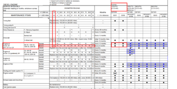

Подскажите Toyota авенсис 2004 , двиг. 1CD FTV  D4D  2/0,   сажевого нет но есть катализатор.    ZIC X7 DIESEL 5W-30,   можно лить ?  если тыс на пять или опасно..
ZIC не имеет минерального масла (за исключением некоторых продуктов, X5 7,5 Вт)
WOWAH можно на 7.5 тыс км, об этом сама Toyota говорит. Единственное что тебе более низковязкие 5W-30 A1/B1 можно лить. Это масло API CF имеет, по факту его тоже можно лить.
