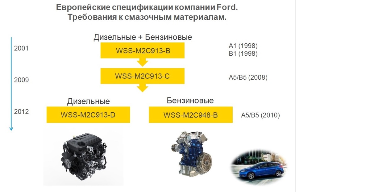

перебрендировались, масло вроде новое а допуск 913С старый.
Получается только канистрочку и поменяли..
А какой новый? D? А что D дает для бензиновых двигателей, если он для дизелей?
Суть в том, что после того, как они "перебрендились", некоторые допуски потерялись, а некоторые не совпадают.
ПС это в общем
..с чего вы взяли что Ford 913D для дизелей или только для них?
смотрим разницу между C и D
И что ваша разница в паутинке показывает? Что D в дизеле лучше чем C
А вот описание допуска D
Изменено пользователем val_kaz
@val_kaz, и почему же тогда на многих банках одновременно стоят бензиновый допуск АСЕА А5 и фордовский допуск 913D?
Потому что на этих банках не только A5 а A5/B5. И бензин и дизель
 И бензин и дизель
тогда в чём недовольство и как это коррелирует с моим посылом о том что масло вроде как обновилось, но спека осталась старой?
Что хотелось выразить, старина??
Изменено пользователем -Navigator-
Что хотелось выразить-то, старина??
недовольств нет. Просто считаю что для бензиновых двигателей это допуск ничего не дает. Может и ошибаюсь
TBN>10 дает. Дольше окисляется, дольше работает.
Я на свежее то же кину
