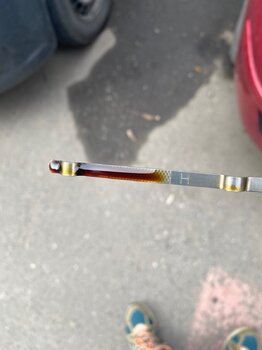

13 апреля 20242 г А мне что-то цвет не нравится после почти 4 тыс. км пробега и 160 моточасов. Неужели так наличие топлива повлияло из-за коротких пробегов и длительных прогревов зимой ?
