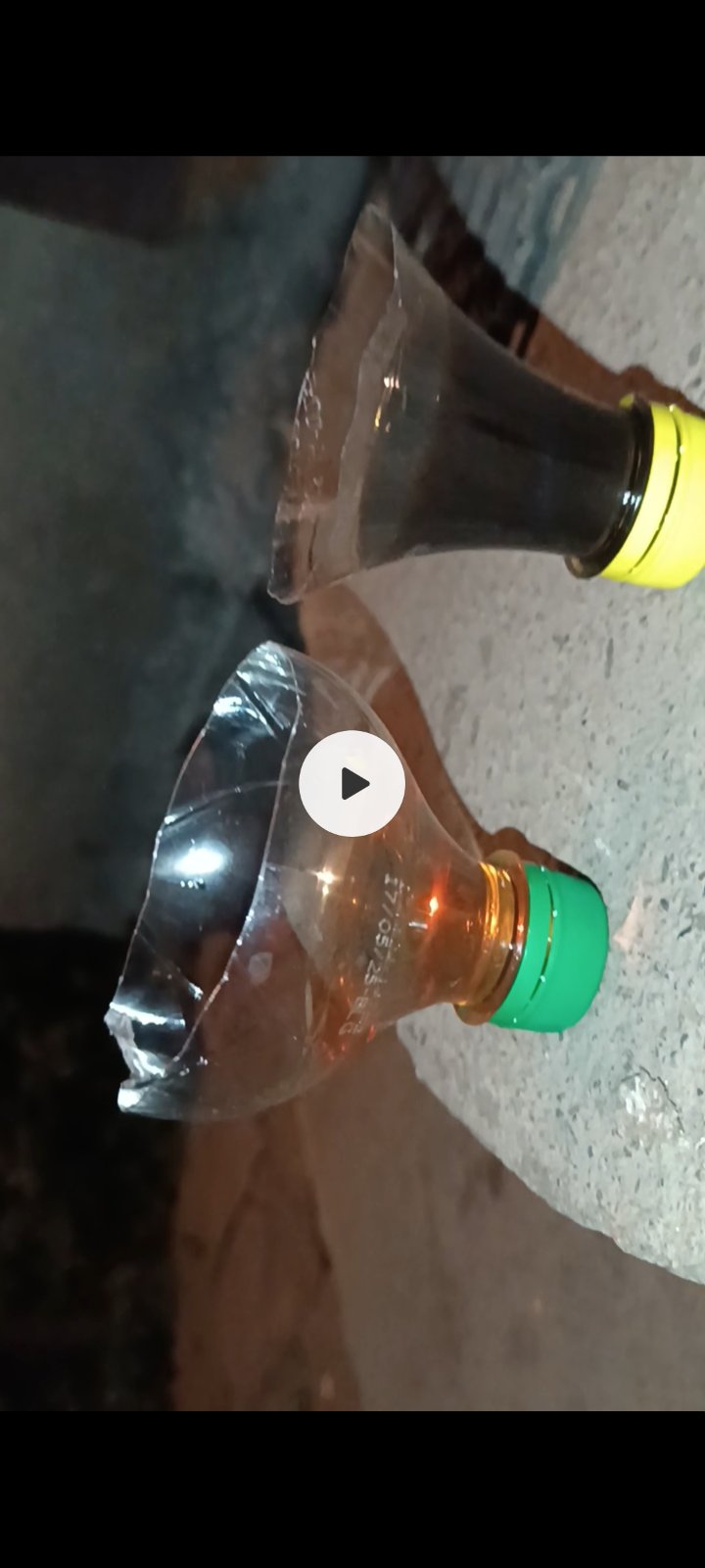

Доброго времени суток,у меня назрел ещё один вопрос:)
Во вложенных фотографиях образец свежего масла,и масла с пробегом 1820км.С момента как залил ZIC x9 fe 5w30 Api SP  в 1g fe beams прошло 1820 км(до ZIC'a лил идемитсу 5w30 в пластике)а масло почернело вот так!Дам немного информации:Из пробега 1820 км соотношение город/трасса примерно 50/50,по трассе 3-3.5т оборотов держу стабильно,в городе стараюсь за одну поездку хоть раз нажать газ в пол и выкрутить хотя бы одну передачу,км 100 назад залил раскосовку без смены масла(если по правилам форума можно сказать название то заинтересовавшимся отвечу)от этой раскосовки ещё вода с глушителя летит по окончанию процедуры.Я понимаю,что без анализа невозможно сделать вывод,но возможно ли такое что так подействовала раскоксовка,или же я стабильно перекатывал идемитсу,и ZIC отмывает это всё?
На ПЗМ в книжке написали интервал 8ткм,я сейчас склоняюсь к замене на 5ткм.Что бы вы посоветовали мне?Спасибо заранее за мнения
В картере кстати 4л масла.
Изменено пользователем stesh4vs
stesh4vs Idemitsu на Afton Hitec, который довольно быстро срабатывается, поэтому вполне возможно, что перекатывали. А потемнело от раскоксовки. У меня обычная промывка, которая на 10 - 20 минут перед заменой заливается, хорошо так "покрасила" свежее масло.:)
16 часов назад, Любознательный сказал:
Спасибо за ответ,конечно я пока не настолько маслёнщик(моточасы пока не считаю,хотя надо)сократили бы интервал конкретно этой замены например с 8ткм до 5ткм?
stesh4vs масло на фото я бы в принципе слил, промыл бы минералкой, и потом уже бы на 5 - 7 тысяч км залил бы сабж.:)
