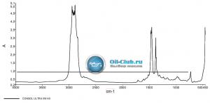

Ик спектр Фурье говорит нам о том, что масло на основе гидрокрекинга. (никакой минералки - не подумайте все очень достойно и не уступает импортным аналогам)

Вывод: Отличное отечественное масло. Можно лить хоть в современный Mercedes, хоть в VW, не говоря уж про отечественные автомобили. Совершенно ничем не уступает импорту. Очень хорошие моющие свойства масла. Гарантированный запуск в низкие температуры. Малое содержание серы. Чистые базовые масла VHVI. Из минусов - чуть превышен NOACK. Масло не стыдно поместить в наш ТОП Ойл Клуба как Мисс Лучшее Отечественное Масло.
