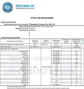

Idemitsu Extreme Eco 0W-20 API SN отработка на Hyundai Solaris после 2500км.
Масло: Idemitsu Extreme Eco 0W-20 API SN
Автомобиль: Hyundai Solaris, 1,4 G4FA
Общий пробег на одометре: 38500км
Пробег на масле: 2500км
Моточасы:не замерял.
Израсходованное топливо:Не замерял.
Доливки масла: не доливал  угорало  на  1см. по щупу.
Присутствие отложений в двигателе ДО: нет, видно по горловине.
Автозапуск: не использовался
Предпусковые подогревы: не использовал
Период эксплуатации: Октябрь Январь -26 +15
Срок эксплуатации: 4 месяца.
Топливо: Бензин Лукойл 95-92, Роснефть 95-92 .
Режимы: 70% город , 30% трасса 90-140 км\ч поездки по 100-200 км.
Фильтр масляный: Оригинал
Фильтр воздушный: Oригинал
Объем заливаемого масла: 3,2 литра
Отбор масла: через сливное отверстие середина слива в новую полиэтиленовую бутылку 0.5л
Что было до этого масла: Периоды смены 0-2500-заводское,2500-5000 PC SS 5W20,5000-10000-PC SS 5W30,10000-15000-PC SS 5W30, 15000-20500-PC SS 5W20, 20500-26000- Hyundai 05100-00451 Premium LF Gasoline 5w-20 ,26000-30000 --PC SS 5W20,30000-36000--PC SS 5W25, 36000-38500- Edemitsu Extreme Eco 0W20. То есть эффект накопления кислой среды от перекатов с предыдущих интервалов исключен.
Промывка промывочным маслом: не делаю - в картере остался несливаемый остаток старого масла.

Судя по щелочному, не так  уж и рано масло слили.К 4000 км может и сработается,а больше 5000 км точно не стоит ездить.И все же, в чем причина замены на 2500 км? Очень хотелось анализ увидеть? :rolleyes:
5000км и 250мч откатает - износ нормальные если умножить на 2 то что есть. @абырвалг, сильно оно дешевле японского брата?
Скорее всего просто у нового щелочное очень низкое, присадочный пакет не супер в этом плане (афтон?)
Изменено пользователем Klogg4
, где то 7.5 должно быть точно. Быстро конечно сработал, но на 5000км хватает. Это же убийца G4 с трехлитровой банкой в картере...  :laugh:
А есть смысл в солярис лить лоусапсы ? Есть ограничения по экологии?
Горело сильно шапку прочтите внимательно, писал об этом в теме производителя, на других маслах уровень стоял на месте, щас другой дешовый(пока) производитель-1000км пока уровень стоит.
Брал в прошлом году по 1500 руб 4 литра-Сингапур, помоему и сейчас можно по этой цене найти, а в среднем щас около 2 тыс. руб.
Посиотри мои отработки, на тех ислакак мне рекомендовали по 7-8 тыс. катать.
Изменено пользователем абырвалг
короче как я и писал в ветке Идемитсу, экстрми далеко не Зепро!
Это за 2500 км? :crazy: Может, поэтому и слили.
Ну, так и есть :rolleyes:
понятно значит это не япония. Анализ свежего бы провести может там ноак действительно 15... Встречается такое.
Интересно, а раньше бор у Idemitsu был только в Zepro :unsure:
Видать в API SN версии и в более дешёвой линейке появился...
Ну и вязкость на нижней грани (и поэтому, похоже, NOACK на верхней грани)... Может оттого и угарал?
Щелочное упадёт ниже кислотного однозначно к 4000 км...
В общем, масло слабовато.
Причем не пакетом, а базой :pardon:
свежак у тебя 1 литр, из той же баклахи -тундроводы вроде его оплатить должны
Ну и вязкость на нижней грани (и поэтому, похоже, NOACK)... Может оттого и угарал?
а при низком щелочном вырастет хим износ цвет метов , при пробеге 5000км. металов больше будет, и вязкость может сильно провалиться- с последствиями....
